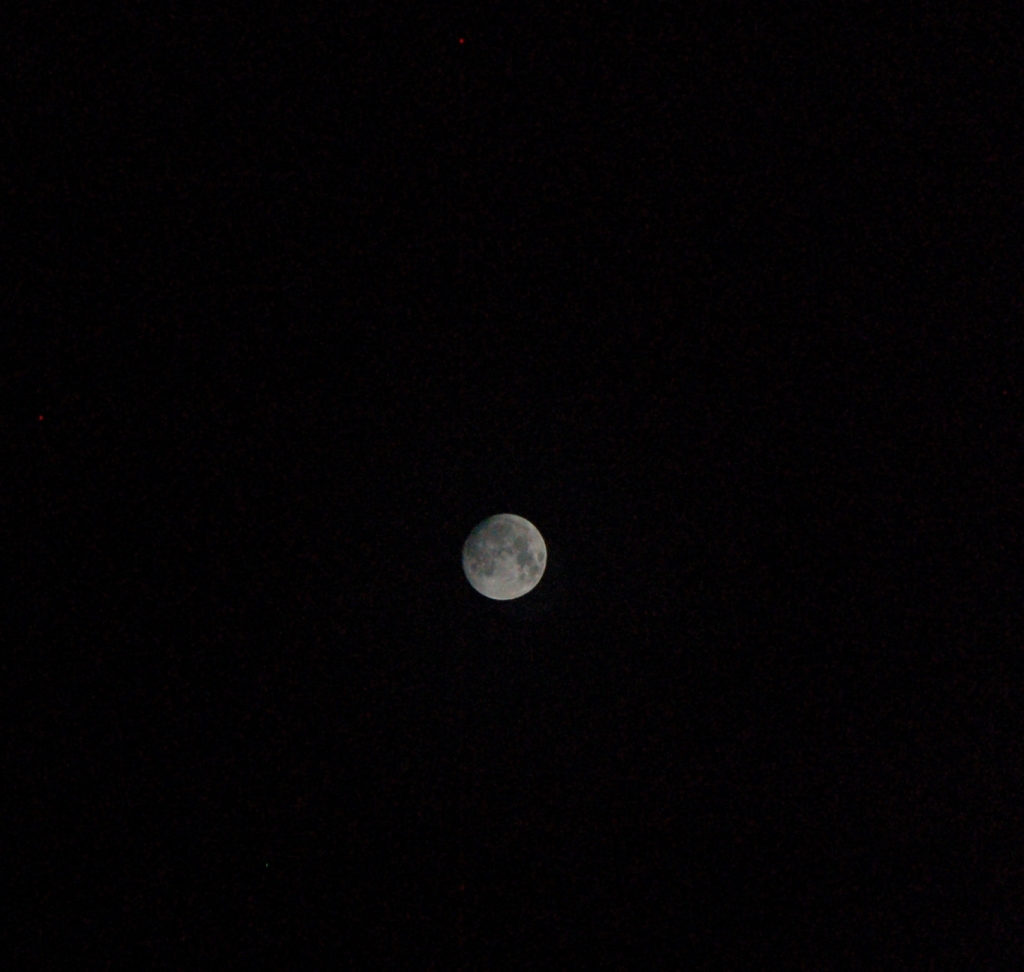

mam pytanie od miesiąca jestem szczęśliwym posiadaczem Nikkora 18-105 VR(działa z Nikonem d50), dziś zrobiłem kilka fotek księżyca i na górze i lewej stronie mam czerwone punkciki, co to może być, czy ktoś już może spotkał się z czymś takim?

Pewnie jakieś gwiazdki nie widoczne gołym okiem np widocznie z zakresu podczerwieni. Jak boisz się że to matryca, to zrób długie naświetlanie np czarnej i białej kartki. Jeśli i tam wystąpią te plamki to włącz czyszczenie matrycy. Jeśli nadal będą no to się martw, ale sądzę, że to tylko gwiazdki.

to tzw gorace piksele, nie ma to nic wspolnego z obiektywem

Z ciekawości na jakim iso robiłeś te zdjęcie ??

Biorąc pod uwagę, że to Nikon D50 i ISO1600, to fotka wcale nie wygląda tak źle. W tym wieku zdarzają się już gorące, czy tam martwe piksele. Nie jest to wina obiektywu, tylko matrycy aparatu.

Fotka robiona tak jak ophiuchus pisze ISO 1600, co do punktów to gwiazdy, które nie widać gołym okiem na kilku fotkach się powtarzają w odniesieniu do księżyca sa zawsze w tym samym punkcie a na innych ich brak.

pietiagoras1974, zrób darka. To zobaczysz czy to gwiazdy czy hoty.
I tyle w temacie.

hijax_pl Dzięki to były jednak gwiazdki :) matryca idealna !
