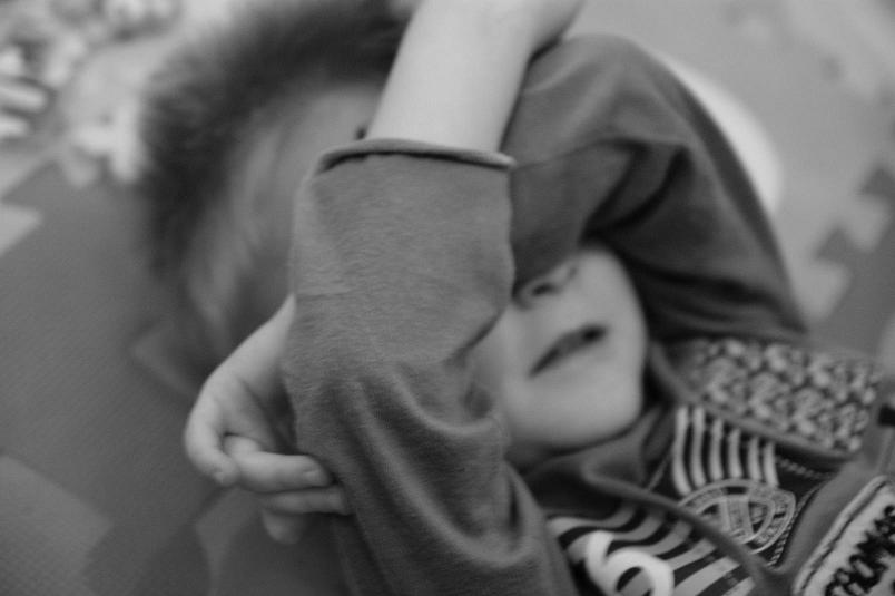

Witam mam problem kupiłam nowy obiektyw Tamron z mocowaniem do sony. Obiektyw robi rozmzane zdjęcia. Na 100 zdjęc 80 jest rozmazanych. ostre zdjęcia wychodza tylko na automacie nie moge zmieniac ustwień, bo wtedy zdjęcia rozmazują się sa kiepskiej jakości jakbym robiła je kiepskim telefonem. Czy da się coś z tym zrobić? jaki oże być powod? Czy może to być wina aparatu a nie obiektywu?Prosze o pomoc

dzoaska, z innym obiektywem zdjęcia są ostre? Najlepiej by było jakbyś pokazała przykładowe zdjęcia prosto z aparatu.

dzoaska napisał/a:
ostre zdjęcia wychodza tylko na automacie....
gdy robisz bez auto, czas, przysłona jakie ?
wrzuć exif :)

Wysłany: Wto 01 Sty, 2013   fotka
mozer napisał/a:
Plik ściągnięto 5014 raz(y) 66,69 KB

1/10 sekundy, zdjęcie z ręki bez statywu, to wszystko
wyjaśnia, jeżeli obiekt jest statyczny a Ty masz pewną
rękę to możesz robić 1/30 sekundy, dla pewności
lepiej 1/50 :)

Dla pewnosci to 1 / 2* ogniskowa, czyli na dlugim koncu 1/100 -> 1/125

OKS92, dla ekwiwalentu ogniskowej... tzn czas_migawki=1/ekwiwalent

Dodajmy, że to przybliżenie - niektórym się łapy bardziej trzęsą, a innym mniej ;)

Poruszenie poruszeniem, ale to zdjęcie wygląda jakby dzoaska, miała potężny frontfocus.
Może koleżanko ostrzysz według wizjera a tam masz przestawioną wartość pod korekcję wady wzroku?

Skoro twierdzisz, że...
dzoaska napisał/a:
To stwierdzenie
dzoaska napisał/a:
Nie może mieć podstaw. W końcu zdjęcia ostre potrafi robić.
dzoaska napisał/a:
jaki oże być powod?
Fotograf jest słaby, powinien się sporo pouczyć a na bank poczytać instrukcję obsługi bo musisz mieć coś tam pokiełbasione w ustawieniach.
