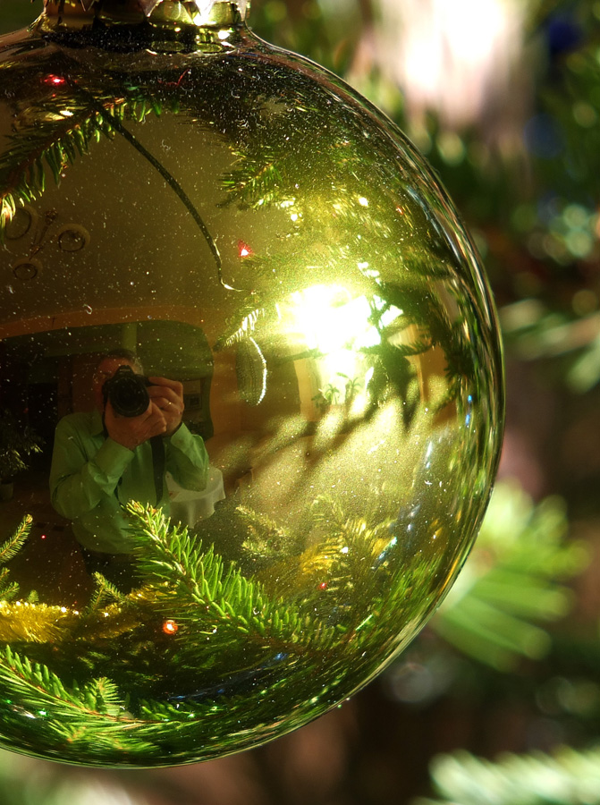

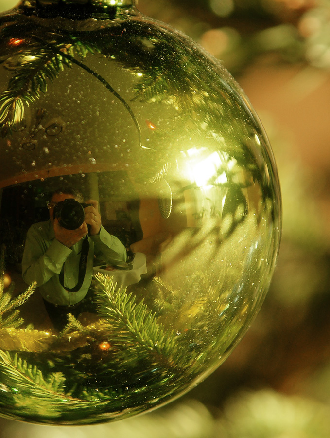

Zdjęcie nr 1 wykonane Fuji X-S1, nr 2 - Sony A700. Pomińmy ewentualne inne różnice, widoczne na tych fotkach i skupmy się na poszukiwaniu orbsów. Zdjęcie Fuji wykonane przy ISO 100 (A700 zdaje się przy 200 - nie chce mi się sprawdzać). Scena wybrana świadomie ze względu na to, że przy takim motywie portal dpreview stwierdził obecność słynnych już białych, okrągłych plam, fotografując aparatem X10, wyposażonym w identyczną matrycę, co mój X-S1.
Fot. 1 Fuji X-S1
Plik ściągnięto 10882 raz(y) 300,1 KB
Fot. 2 Sony A700
Plik ściągnięto 10882 raz(y) 283,09 KB

Wojmistrz napisał/a:
na górnej części choinki i pod samą nasadką to jest właśnie to?
Nie :!: :zalamany: Różnice między prawidłowym obrazowaniem jasnych plam a białymi orbsami zobaczysz np tu:
http://www.dpreview.com/a...rmware-fix-work
"Orbsy" to idealne, okrągłe, białe plamy, pojawiające się w silnie prześwietlonych partiach obrazu (np odblaskach słońca w lusterku czy na karoserii samochodu albo innych, metalicznych powierzchniach), otoczone kontrastowym, ciemniejszym tłem. Tak więc te dwa moje zdjęcia stanowią przykład, że w moim przypadku orbsy nie wystąpiły :grin: Te białe, o nieregularnym obrysie obszary zdjęć, to po prostu słońce, wpadające przez okno i odbijające się w bombce choinkowej, a obok bombki - w szybie drzwi balkonowych.

Soniak10, Wydaje mi się, że to słońce w oknie nie jest tutaj "silnym źródłem światła". Za jasno w pokoju i okno za ciemne. W efekcie aparat sobie poradził ze sceną.

Tutejszyn napisał/a:
Sorrrrryyy. Widać z tego, że nie umiem robić tym aparatem zdjęć z orbsami, chociaz baaardzo się starałem. Wybaczysz mi?... :mrgreen:

Soniak10 napisał/a:
Zdjęci fotografując aparatem X10, wyposażonym w identyczną matrycę, co mój X-S1.
Niekoniecznie identyczną bo ta matryca była zmieniana i nawet jest wymieniana na nowszą w starych aparatach.
No ale chciałem skomentować sample.
Lewy górny róg fotki - na Sony białe odbicie rozciągnięte a z X_S1 okraglutkie - podobnie czerwone światełko.
Po drugie dlaczego w prawym górnym rogu z fuji masz białą plamę a z Sony zielono?
Sądząc po odbiciu w bańce pozycja mniej więcej ta sama aefekt inny.
O ile to crop to Ok ale jeżeli to zmniejszone wersje to na cropie bedzie widac wyraźniej.
