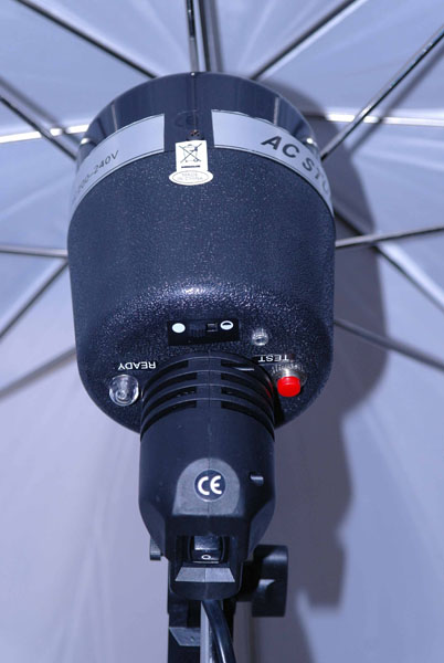

Niedawno zakupiłem amatorski zestaw studyjny do robienia zdjęć na aukcje allegro, sądząc że tak zaawansowany kompakt jak Samsung NX10 idealnie się do takich zadań nadaje.

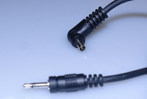

W skład zestawu wchodzą lampy błyskowe 68Ws które można wyzwalać na dwa sposoby. Pierwszym jest wbudowana w lampy fotocela a drugim kapel synchronizacyjny z wejsciem PC. Co prawda aparat nie ma takiego wejścia ale ma gorącą stopkę na którą można założyć adapter posiadający takie wejscie (PC).
Otóż problem w tym że tak powszechne rozwiązanie nie działa w tym aparacie :( Jak się dowiedziałem w pogwarancyjnym serwisie Samsunga, ponoć do tego aparatu pasują tylko dedykowane lampy błyskowe.
Mało tego. Próbowałem też drugiego sposobu wyzwalania lamp, czyli za pomocą fotoceli. Samsung NX10 ma tylko 4 tryby wyzwalania wbudowanej lampy błyskowej. Ustawiłem w aparacie tryb manualny i zacząłem testować wszystkie cztery tryby jej wyzwalania. Niestety na każdym z nich widać na zdjęciu tylko światło z wbudowanej lampy błyskowej :(
Proszę o pomoc doświadczonych użytkowników tego modelu aparatu. Jak można nawiązać współpracę Samsunga NX10 z zewnętrznymi lampami błyskowymi?
PS.: Dodam jeszcze że zestaw do fotografii studyjnej który posiadam, był testowany na innym aparacie i wszystko działa. Zatem zarówno adapter, kabel synchro jak i lampy są sprawne a ich współpraca z innym aparatem działa przy obu sposobach wyzwalania.
KABEL SYNCHRO (KOŃCÓWKI)
Plik ściągnięto 8967 raz(y) 34,25 KB
LAMPA (OD TYŁU)
Plik ściągnięto 8967 raz(y) 55,83 KB
