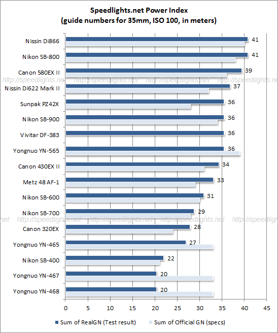

chawison.pl
Początkujący
Posty: 26
Wysłany: Nie 05 Maj, 2013
hijax_pl napisał/a:
pietiagoras1974 napisał/a:
jest warta uwagi porównując do Nikona SB-910, czy ktoś ją ma i używa z d5100?
Wg opinii internetowych:
- moc zmierzona to GN28 przy 35mm i ISO100,
moc zmierzona jest identyczna jak sb-900 czyli GN36 ...
yn-565/568 to mocowe dokładnie te same lampy
Plik ściągnięto 11650 raz(y) 31,25 KB
hijax_pl
Moderator
click-o-matic!
Pomógł: 472 razy
Posty: 22471
Skąd: Łódź
chawison.pl napisał/a:
Coś mam chyba z oczami, bo na tym wykresie nie widzę Meike...
kozidron
[Usunięty]
Wysłany: Pon 06 Maj, 2013
hijax_pl napisał/a:
nie ma też flagowego metza. hijax_pl, ja bardziej pije do tego, że kolega nie zwraca uwagi przy jakim iso i jakiej ogniskowej niektórzy producenci podają moc a wspomniana lampa nie jest w jego ofercie dlatego właśnie jest jego zdaniem słaba.
