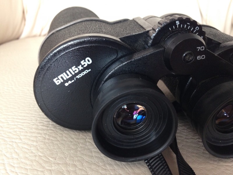

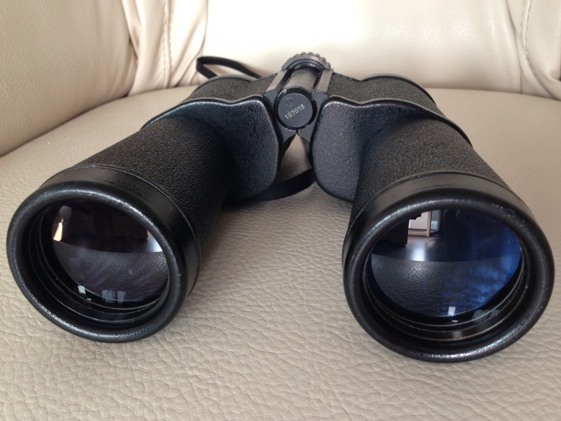

Witam! Przóbuje wykręcić pierścień, żeby zkolimować lornetkę jednak nic z tego! nie chce puścić! Trzeba odkręcać jak słoik prawda, w prawo? Użyłem już dźwigni do odkręcania oraz imadła i nic. Lornetka to dioptex 15x50 jak na załącznikach. Widać, że gwint jest pomalowany farbą, pewnie zakleiła pierścień. Co robić? Użyć więcej siły? Pozdrawiam
[ Dodano: Czw 05 Cze, 2014 12:03 ]
ok! udało mi sie odkręcić! Pomógł młoteczek i ok 2min ciągłego uderzania w dźwignie do otwierania zakrętek. Wszystko nasmarowałem. Chodzi płynnie...w miarę!
Teraz jak to zkolimować? kręce kręce ale wydaje mi sie, że obracanie pierścieniami nic nie daje... :/

Udało mi sie ją skolimować w końcu. Troche byo kręcenia. Raz prawa, raz lewa strona, Ale sie udało przynajmniej na jakimś poziomie.
