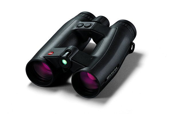

Dawno tutaj nie zaglądałem, więc nie wiem czy ktoś zapowiadał tutaj pojawienie się lornetki, która zelektryzuje jakąś część tej Społeczności, chociażby ze względu na nowe rozwiązania w optyce. Mowa tutaj o nowej lornetce z dalmierzem - Leica Geovid HD-B. Na stronie Leica długo nie pokazywano zdjęć tego cuda, prawdopodobnie wczoraj pojawiły się pierwsze zdjęcia i informacje. Rozmawiałem ze znajomym sprzedawcą w USA, który miał okazje wypróbowania tej lornetki, może i to tylko sprzedawca, ale mówił, że lornetka robi wrażenie w każdym calu, od wyglądu po właściwości optyczne. Najbardziej mnie ciekawi nowy układ optyczny zastosowany w tej lornetce, czyli PERGER PORRO. Zawsze wszyscy narzekają, że najdrożsi producenci produkują tylko dachówki, a tutaj coś nowego, jeszcze żeby to nowe porro dawało tak plastyczny obraz jak klasyczne stare lornetki i transmisję prawie bez strat........ zobaczymy.
Nowością także jest zastosowanie karty micro SD do wprowadzania własnych programów balistycznych oraz laser mierzący odległość aż do 1825 metrów. Cena typowa dla Leici, porównywalnie z najdroższą konkurencją: 2700Euro i 2750Euro
Średnica obiektywu [mm] 42
Powiększenie [x] 8/10
Pole widzenia kątowe 7.3o/6.5o
Pole widzenia liniowe [m/m] 130/114
Minimalna ostrość [m] 5
Wymiary [mm] 127 × 177 × 81 mm / 125 × 168 × 70 mm
Waga [g] 950/945
Dodatkowe informacje dalmierz pracujący w zakresie odległości 10-1825m

Porro wyglądające jak dachówka open bridge... Ciekawe to stworzenie i urody mu nie brakuje.

To nie jest Porro lecz Perger-Porro. Zupełnie nowy układ pryzmatów opatentowany całkiem niedawno. W sumie układ świetny, bo łączy zalety Porro i dachówek. Po pierwsze, mamy dwa takie same pryzmaty w jednym torze (a nie dwa różne bloki szkła jak w Abbe-Koenig i Schmidt-Pechan), sklejone ze sobą więc na całym układzie mamy tylko 2 granice powietrze-szkło, no i nie musimy nakładać żadnych powierzchni odbijających. Jedyną wadą może być większe winietowanie niż w klasycznym Porro.
