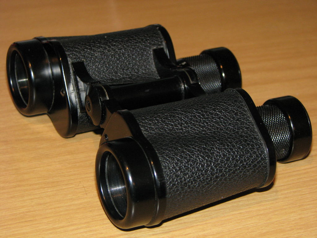

Witam wszystkich, to mój pierwszy post na tym Forum.
Posiadam lornetkę PZO 6x30 w ładnym stanie, niestety oba okulary są czymś zalane, zabrudzone.
Chciałem je rozkręcić by wyczyścić soczewki, jednak moje próby spełzły na niczym.
Okręcam bakelitowe osłony, wykręcam 3 śrubki robaczkowe i pokrętło jest luźne, jednak nie chce zejść.
Nie dopatrzyłem się nigdzie innych śrubek, a przed rozkręcaniem wykręciłem okular na max (do górnego położenia).
Proszę o pomoc, lornetka fajna a przez zabrudzenia praktycznie nie do użytku.

Wrzuć tu kilka zdjęć lornetki, postaram się pomóc.

Jestem z Ostrowca Św.
Zauważyłem że lornetka nie jest też prawidłowo skolimowana, więc bez wizyty u fachowca się nie obejdzie.
Jednak czyszczenie okularów chciałbym zrobić sam.
Jak widać na zdjęciach śrubki są już wykręcone. pokrętło ze skalą dpi obraca się luźno ma luz góra-dół lecz jednak coś je blokuje przez zdjęciem. :???:

Wystarczy odkręcić pierścionek z podziałką od moletu (o ile pamiętam lewy gwint).

Witam. Dostałem lornetkę PZO LP 6x30. Niestety jest rozkolimowana. Próbowałem rozebrać obiektywy, ale nie udało mi się zdjąć metalowych pokryw, ani odkręcić metalowych pierścieni osłaniających obiektyw. W obawie przed zniszczeniem nie chciałem użyć siły. Na metalowych pokrywach z przodu są 2 śrubki, których odkręcenie w niczym nie pomaga. Trzeba może coś jeszcze odkrecić? Czy ktoś może mi powiedzieć czy ustawienie obiektywów w tej lornetce w ogóle można zmieniać? Dzięki z góry za pomoc.

W Ruskiej żeby zdemontować z przodu trzeba wyjąć okulary razem z mostkiem i dopiero wtedy wyjdą te osłony pryzmatów. Z tyłu prawopodobnie można wykręcić całe tubusy obiektywów lub tylko zdjąć osłonę, jeśli nie schodzi się z mostkiem.
Ja bym tego nie ruszał ale wysłał do zakładu. Za stówę zrobią to na pewno lepiej.

Szacuję wartość lornetki na nie wiecej niż stówę, więc wysłanie do zakładu trochę się nie opłaca. Poza brakiem kolimacji widać na pryzmatach jakieś zabrudzenia jakby grzyb i z tego powodu cena za naprawę prawdopodobnie by przekroczyła znacznie wartość sprzętu. Próbowałem zdjąć tubusy obiektywów i mam wrażenie, że są przyklejone na stałe, a nie chciałbym rozbierać jej na czynniki pierwsze i gmerać przy pryzmatach. Jeśli to możliwe zastosuję pierwszą pomoc w formie próby ustawienia kolimacji na obiektywach i wyczyszczeniu pryzmatów. Potem się zastanowię czy warto ją profesjonalnie reanimować.
