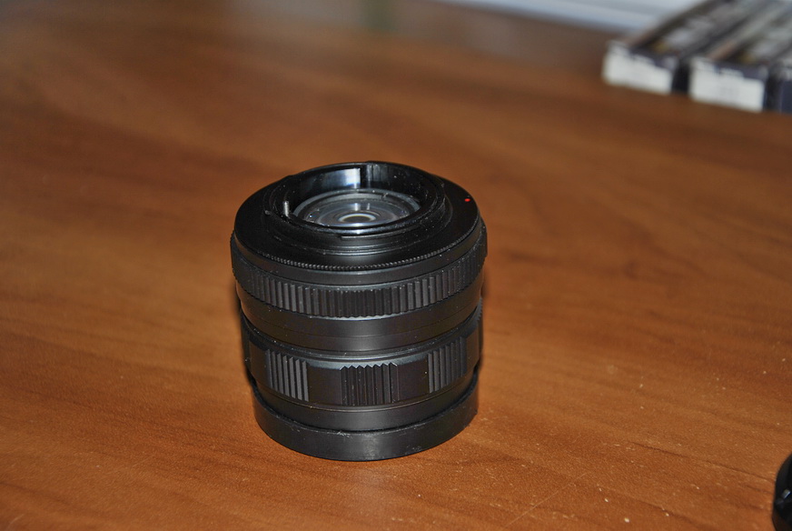

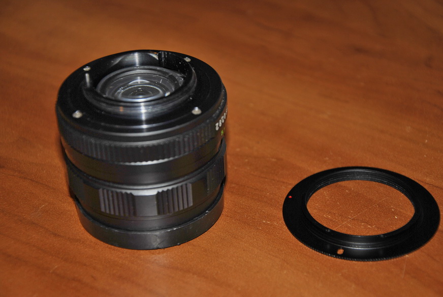

Mam też Heliosa i dokupiłem adapter mocowania taki do makro bez soczewki (za 30 zł z allegro), jednak gdy go założę to korpus nie "wykrywa" mi tego obiektywu więc i nie działa.
W czym tkwi problem?
Poniżej zdjęcia obiektywu i adaptera. Osobno i razem.
