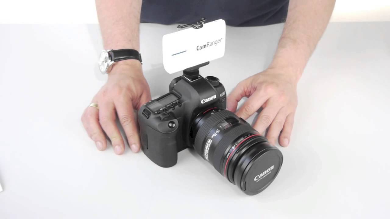

Odpowiednik dla iOS to Camranger info na jego temat jest w linku który podałem powyżej tylko droższy

Co innego CamRanger do iPhone/iPad (przeprogramowany Tplink), kosztuje trochę więcej.

Ten CamRanger to jest mniej wiecej to co jest wbudowane w 6D. Produkt umrze smiercia naturalna, bo pewnie teraz WiFi bedzie standardem w puszkach. Oczywiscie do "starych" aparatow bardzo uzyteczne.
