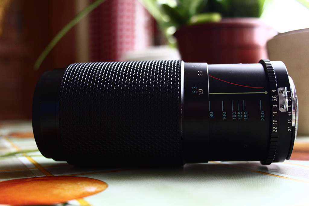

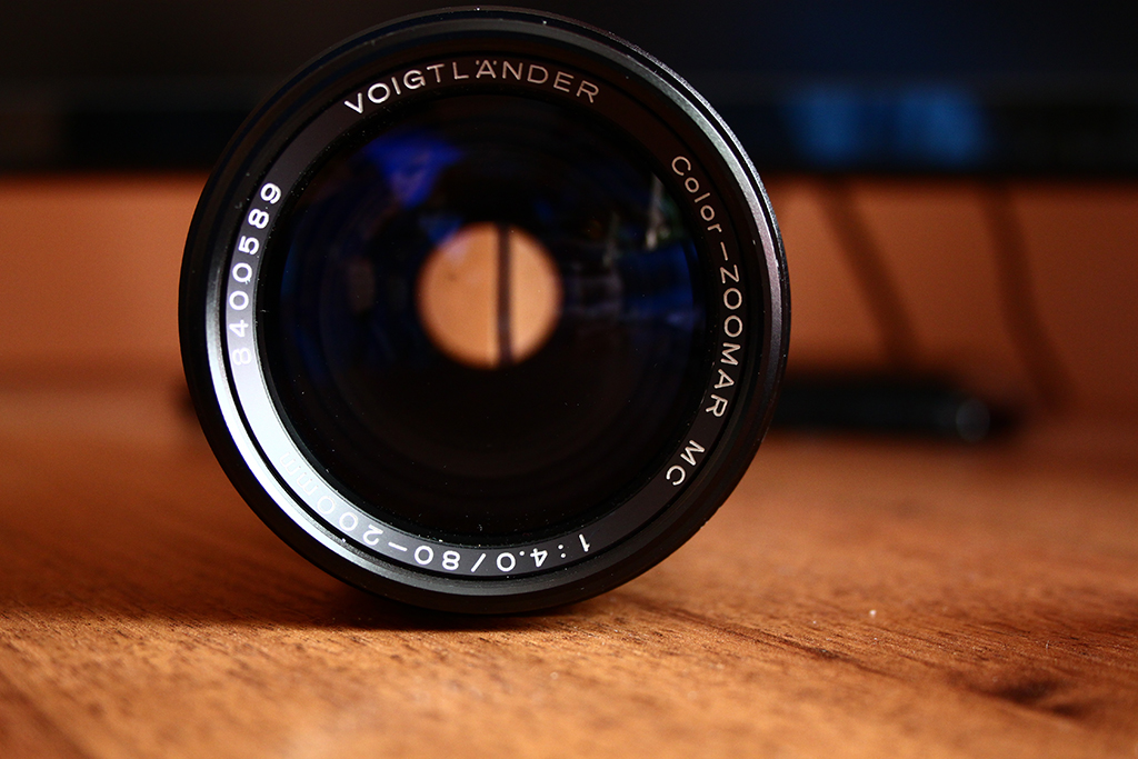

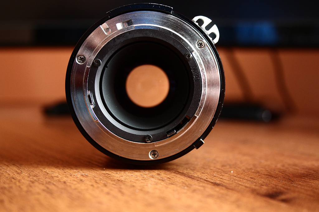

Witam wszystkich na forum.
Dostałem za darmo obiektyw z tematu.
Nie mam pojęcia jaki potrzebny jest adapter do podpięcia go pod Canon Eos (500D).
Jakieś pomysły?
Zdjęcia w załączniku.

Musisz poszukać adaptera z mocowania "MINOLTA MD" na Canon. Jak chcesz potwierdzenie ostrości musisz kupić taki z chipem, dodatkowo jak chcesz aby ostrzył na nieskończoność to dodatkowo musi to być z soczewka. Koszt takiego z chipem+soczewka to około 200zł więc nie jest tanio w porównaniu do innych adapterów.
