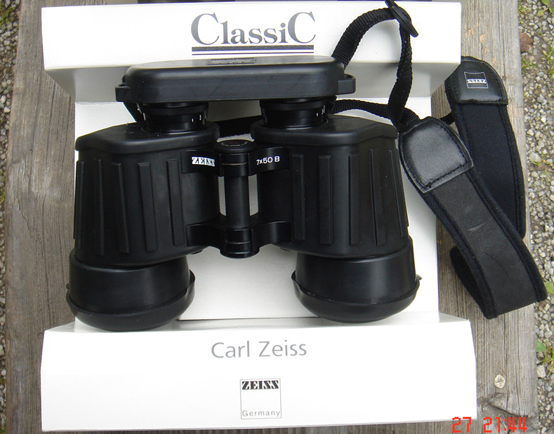

Ma ktoś jakieś informacje na temat serii Carl Zeiss Classic? I czy występowały tylko dwa modele 7x50 i 15x60? Wg tego linku zakończono produkcje w 1998 roku.

7x50 jest wciąż w ofercie.
Jako ClassiC były też oznaczane Dialyty 8x30, 10x40 i 7x42.

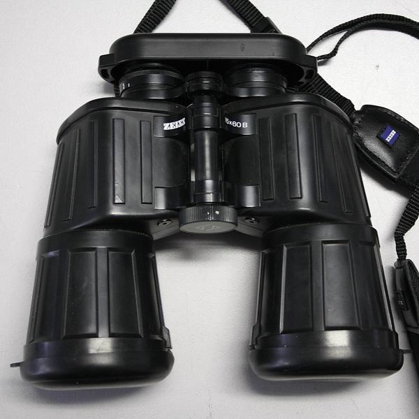

Doczytałem się, że były 3 wersje Carl Zeiss Classic:
15x60 GA - najstarsza wersja, charakteryzuje się powłokami starszego typu, żółty obraz, twarde muszle oczne, malutki LER (9mm), trochę słabsza na brzegu niż najpóźniejsza wersja;
15x60 GA T* - zastąpiła poprzednią wersję, robiona od 1981r., różni się tylko lepszymi powłokami T*,
15x60 BGA T* - Robiona nie wiem od którego roku, produkcja zakończona w 1998r. Poprzez przeprojektowanie okularów lornetki zwiększono odstęp źrenicy wyjściowej do 15mm, stąd literka B w oznaczeniu lornetki. Charakteryzuje się także miękkimi odwijalnymi muszlami ocznymi. Pod koniec produkcji powłoki dodatkowo poprawione, deklarowana transmisja przekraczającą 90% w szerokim spektrum.Cena egzemplarzy w idealnym stanie z łatwością dochodzi do 2500 dolarów. Ceni ją wielu zagranicznych myśliwych i wielu astroamatorów. W Polsce dość mało znana z racji ceny , stosunkowo niewielkiej ilości wyprodukowanych lornetek oraz chyba dość słabego marketingu. Napis na obudowie Zeiss oraz 15x60 B
Właściciele tej wersji lornetki mówią o ostrym szerokokątnym obrazie prawie do brzegu, dobrym odwzorowaniu kolorów, świetnym kontraście i kontroli odblasków, znikomym astygmatyzmie i bardzo małej aberracji chromatycznej mimo tak dużego powiększenia. Lornetka idealna?
Specyfikacja techniczna modelu BGA T*:
powiększenie 15x
średnica obiektywu 60mm
wielkość źrenicy wyjściowej 4mm
odległość źrenicy 15mm
min. odl. ogniskowania ok. 15m
typ ogniskowania - centralne
pole widzenia 4.6 stopnia
pole własne okularów 69 stopni (chociaż widziałem też wypowiedzi że okulary nie mają 69 tylko 66 stopni)
waga 1576 gram
wymiary 192x219mm przy rozstawie IPD na 65mm

widoczek napisał/a:
Arek dlaczego nie ma jej w bazie lornetek?
Wielu staroci nie ma. Jak tworzyliśmy bazę w 2005 roku, to lornetka nie była już produkowana.
Mimo wszystko zamiast dawać 2500 dolców za Zeissa, wziąłbym Doctera :) Choć niewątpliwą zaletą Zeissa jest pole widzenia.
widoczek napisał/a:
Ludzie różne rzeczy w internecie piszą i nie zawsze ma to pokrycie w rzeczywistości. W transmisję ponad 90% w szerokim zakresie widma dla powłok z lat 90tych uwierzę jak sam zmierzę.
