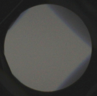

Wysłany: Pią 15 Sie, 2014
Z taką źrenicą brzegi nie mogą być dobre.
Plik ściągnięto 5512 raz(y) 47,7 KB
widoczek
Optyczny
Pomógł: 38 razy
Posty: 1186
To fotka źrenicy Discovery?
Arek
Redaktor
Pomógł: 289 razy
Posty: 14204
Skąd: Warszawa
Tak - tej groszej. Lewa jest lepsza.
