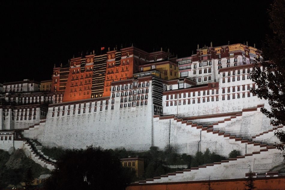

W 6D spokojnie daje rade 12800. Ponizej zdjecie f=9.0, t=1/80, ISO12800, czyli gdzies okolo 5.5EV swiatla bylo, zdjecie robione z reki
Transponujac to na 24mm f1.4, czyli f=1.4 i t=1/30, mamy jeszcze 6EV zapasu, czyli z reki swobodnie sie da nawet przy 0EV. Musisz sobie tylko odpowiedziec jaki jest sens robienia architektury na f1.4
Bez odszumiania:
Z odszumianiem "puszkowym" na polowie zakresu
