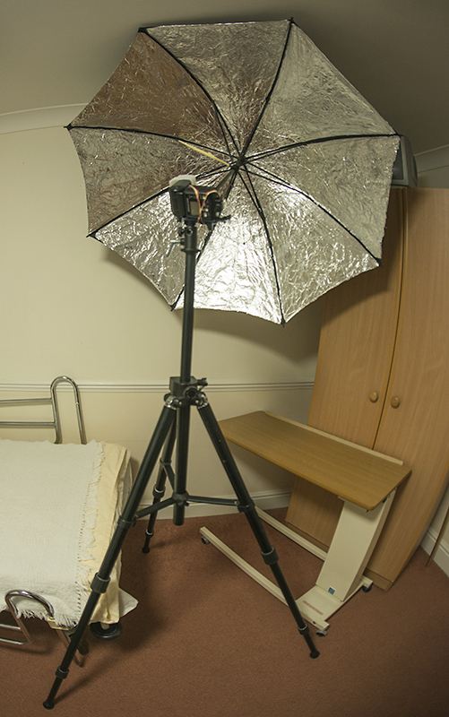

Co sądzicie o mojej parasolce:
Jeszcze nie mam docelowego mocowania lampy błyskowej, czas mnie gonił więc chwilowo zastosowałem mocowanie za pomocą... gumek.
Parasolka jest wielka, ma około 120 cm średnicy. Lampa - SB-600 jest ustawiona na najszerszy kąt (z płytką rozpraszającą) i wyposażona w nasadkę rozpraszającą.

A parasolka foto jest jakoś szczególnie droższa od normalnego parasola?

Parasolka jest bezpłatna bo zrobiona z uszkodzonej i wyrzuconej. Folia też bezpłatna, jak i klej.
Można kupić gotową, pewnie za 30 funtów, znacznie mniejszą. Tylko trzebaby się natrudzić z zamawianiem przez internet, nie pomacawszy. I o ile mniejsza satysfakcja z mania!
Inwestowanie w sprzęt studyjno-oświetleniowy mały ma sens w moim przypadku, portretem zajmuję się sporadycznie, w wynajmowanym domu nie mam miejsca na studio.
Chodziło mi o to, czy nie popełniłem jakichś zasadniczych błędów, wydaje mi się że gotowe parasolki foto są znacznie bardziej płaskie.

Raczej nie są bardziej płaskie, ale przede wszystkim zależy do czego. Do portretu w małym pomieszczeniu to raczej pewien poziom skupienia się przydaje. Na pewno będzie mały poziom dyfuzji, gdyż folia jest mało „pognieciona”.

Taka zwykła folia alu się nie sprawdza, daje za dużo refleksów i wbrew pozorom pochłania sporo światła.
ile razy mozna ją złozyć i rozłożyć, zanim folia się "pokruszy" i połamie?
