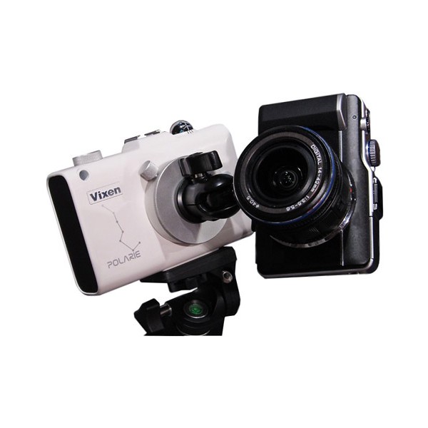

Czy ktoś miał jakieś doświadczenia związane z tym urządzeniem? Konkretnie chodzi mi o to, czy jego dokładność nacelowania na oś niebieską (być może używam niewłaściwych terminów ale dopiero raczkuję w tym temacie) pozwoli na wykonanie zdjęć z dłuższymi czasami(oczywiście chodzi o nocne zdjęcia), czy dać sobie spokój i popróbować z wysokim ISO. Z racji kompaktowej budowy montaż idealnie nadawałby się na dalekie wyjazdy.
Aparat 5DmkIII+Samyang 14mmf/2.8...Podają, że ma udźwignąć.
Będę wdzięczny za podpowiedzi :)

Pathfinder, jak dokupisz lunetkę biegunową to tak, ustawisz dokładnie. Z samym kompasem udawało mi się robić ekspozycje do ok. 3-5 minut na 50 mm.

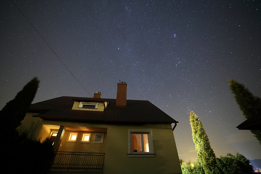

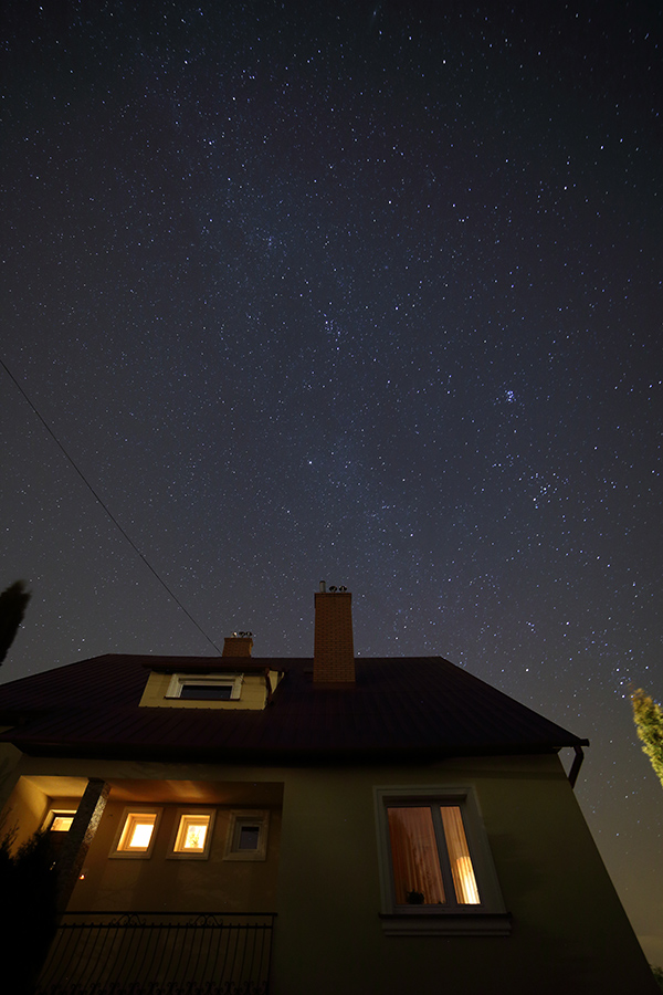

Raczej zostanę przy wzorze 600/ogniskową (niektórzy radzą 500 ). Pierwsze głupawe próby z ogródka, przy ISO 1250 i czasach 33s i 40.9 s. Widać jednak, że po rogach gwiazdki pojechały, mimo, że zmieściłem się w czasie. Czy powodem może być to, że aparat nie był zwrócony w stronę Gwiazdy Polarnej?

Pathfinder, jak dla mnie to jest koma, a nie błąd prowadzenia - pokaż w większej rozdzielczości.

Zaraz - Ty to robisz bez prowadzenia? W takiej sytuacji ustawienie aparatu nie ma znaczenia. Oczywiście przy biegunie można użyć dłuższych czasów, bo się sfera niebieska wolniej obraca.

Brałem pod uwagę wadę optyczną, w testach (Optyczne) koma była znikoma (he he, sie rymło). Natomiast moje pytanie wynikło stąd, że rozmyty jest prawy górny róg a GP była 90st do osi obiektywu po lewej. Czyli prawy górny był najdalej a w lewym górnym zjawisko nie wystąpiło.
Zdjęcia praktycznie nie obrabiane(coś pogmerałem przy balansie bieli), podejrzewam, że śmiało można zwiększyć ISO i efekt będzie zadowalający. W zdjęciach które myślę zrobić, gwiazdy będą uzupełnieniem form krajobrazowych. (Taką mam nadzieję:)
