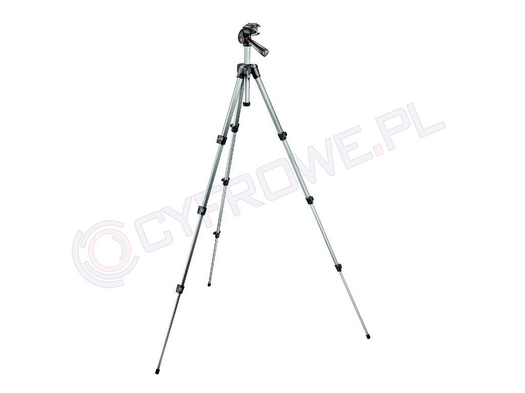

Ta rączka to jest ten "pistolet"?

kot Sylvester
Maniak
Pomógł: 37 razy
Posty: 902
Skąd: Kraków
Wysłany: Wto 03 Lut, 2015
Krogulec321 chodzi o coś takiego ;
http://www.manfrotto.com/...ct_Action_Black
kulka z rączką i dodatkowo tryb video. Działa bardzo fajnie bo już próbowałem z zestawem lunetowym 50x.
