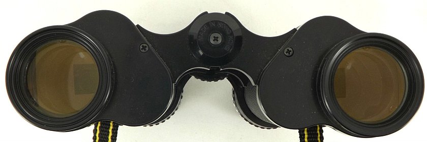

Wiem że Pentax teoretycznie lepszy, Miranda to był świadomy wybór, bo choć wiem że to nie żaden producent tylko nazwa handlowa jak Hama czy Revue ale chciałem dać jej szanse, m.in. ze względu na idealny stan zachowania tego egzemplarza, właśnie za ten archaiczny wygląd, te charakterystyczne srebrne karbowania które pamiętam z dawnych, dawnych czasów, (więc to chyba rzeczywiście około 40 lat musi być...), no i totalnej tandety przecież nie robili.
Ale się naciąłem i teraz sam nie wiem czy ta mglistość obrazu to cecha charakterystyczna tamtych czasów i małej ilości powłok, czy coś się zmętniło w jej optyce przez te kilkadziesiąt lat.
Jak widać na załączonym obrazku jedna z soczewek okularów jest plastykowa ( bo widać ze jej nie widać ;- ) więc tak się zastanawiam czy właśnie jej zestarzenie się nie jest przyczyną mętności widoku.
Porównałem ją z klasyczną rosyjską, czy raczej jeszcze radziecką 8x30 z okolic lat 80tych, to nieszczęsne zamglenie i mały kontrast jest u Mirandy znacznie gorsze, za to odwzorowanie kolorów znacznie lepsze, powiedziałbym nawet że neutralne(!), więc tak źle z tymi 'złotymi powłokami' nie było ...

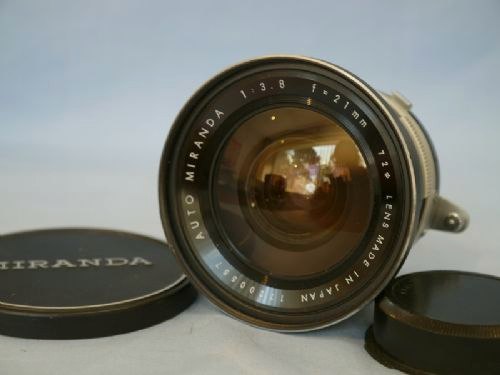

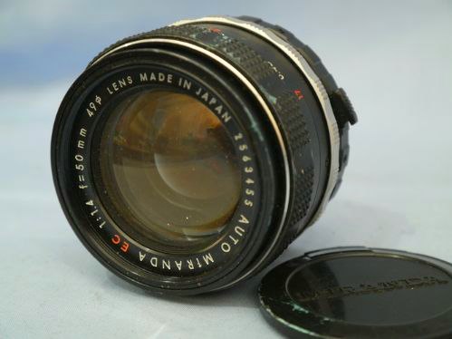

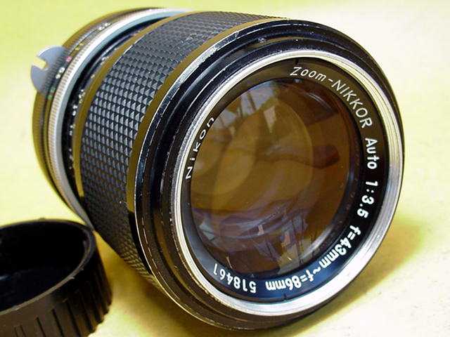

Kwestia lornetki dla szkraba to temat na osobny wątek, kwestia zamglenia raczej już też zidentyfikowana (po głębokiej analizie i wykorzystaniu kilku latarek stwierdziłem że to nie soczewki ale pryzmaty są pokryte jakimś nalotem/osadem),
wracam więc do tych złotych powłok, bo tak mnie to z czystej ciekawości nurtuje.
Da się coś powiedzieć o ich właściwościach, szczególnie liczę w tym względzie na doświadczenie i wiedzę Naczelnego, ale może ktoś inny gdzieś coś doczytał?
Jak pisałem mi nic się nie udało znaleźć, co mnie trochę dziwi skoro dawno temu były rzeczywiście tak popularne... :
Plik ściągnięto 8883 raz(y) 22,14 KB
Plik ściągnięto 8883 raz(y) 27,43 KB

kot Sylvester, ale przecież nie o tym mowa.
Obserwatorek, pisze o odcieniu powłok antyodbiciowych, który jest złoty, ale wcale nie oznacza, że powłoki są wykonane ze złota. Natomiast Ty piszesz o powłokach ODBICIOWYCH napylanych na zwierciadła i pryzmaty. I te mogą być ze złota, srebra, aluminium czy dielektryczne. Pierwsze służą temu, żeby odbić było jak najmniej, a drugie żeby było ich jak najwięcej...

What a fail :mrgreen:
Nikony też miały złote powłoki
http://utotetsu.littlestar.jp/10x70-Nikon-1.jpg
http://utotetsu.littlestar.jp/10x70-Nikon-4.jpg
http://utotetsu.littlestar.jp/10x70-Nikon-3.jpg
Ciekawe co to był za wynalazek, na pewno gorszy niż MgF2 bo światła odbijają mnóstwo

Wysłany: Sob 10 Sty, 2015
Ja mam podejrzenie, że to mogła być powłoka która równała kolory. MgF2 był optymalizowany na 550 nm więc najwyższą transmisję miał w świetle żółtym, stąd żółty zafarb np. rosyjskiej optyki. Trzeba było więc nałożyć jakąś dodatkową powłokę, która najwięcej odbijała właśnie żółtego. I się równało...
Część lornetek w mojej kolekcji też ma taki żółty odcień powłok.
