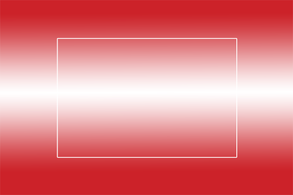

krs, światłosiła jest stała i zawsze 1,4=1,4 a 2,8=2,8. Tobie za pewnie chodzi o GO, że na mniejszej matrycy nie ma takiej "fajnej papierowej głębi". Otóż, jeśli zrobisz zdjęcie np na FF w odpowiednich warunkach, uzyskasz papierową głębie. Jeśli wytniesz z tego zdjęcie środek odpowiadający mniejszej matrycy, np APS-C, to uzyskasz mniejszy kąt widzenia oraz taką głębię jaka będzie właśnie na tym wycinku obrazu. To samo z matrycami wielkości małego paznokcia np 1/2.3" gdzie ostre jest wszystko stąd do het het gdzieś tam :)
Żeby uzyskać taki sam efekt samej głębi na mniejszej matrycy, trzeba zastosować obiektyw o znacznie większej jasności, dlatego takie konstrukcje jak 25m f/0.95 na matrycach m4/3 dają dopiero zbliżoną głębię jak 50mm f/1,8 na FF.

Tu masz rysunek, gdzie czerwony gradient przedstawiający hipotetyczną głębię dla pełnej klatki, oraz wewnątrz biały prostokąt pokazujący jaką ten sam obiektyw da głębię na APS-C Canona.
