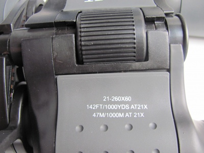

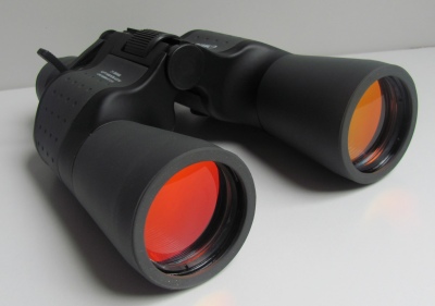

Obserwatorek
Rozmowny
Pomógł: 10 razy
Posty: 335
Wysłany: Nie 11 Sty, 2015
Sie czepiacie ...
Boście jeszcze porządnej lornetki z porządnym powiększeniem i porządnym zoomem nie widzieli :
http://allegro.pl/lornetk...4905353229.html
:mrgreen:
Plik ściągnięto 10270 raz(y) 27,17 KB
