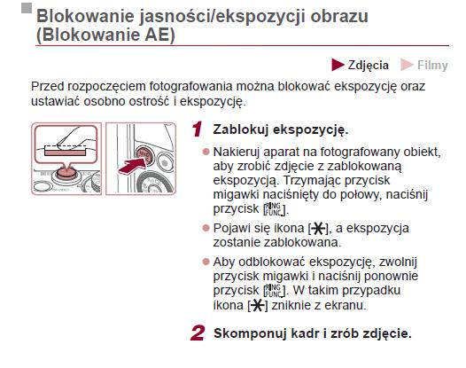

-Pomiar światła łapie na chmury - blokada AE.
-Przekadrowuje na Ujęcie, które mnie interesuje.

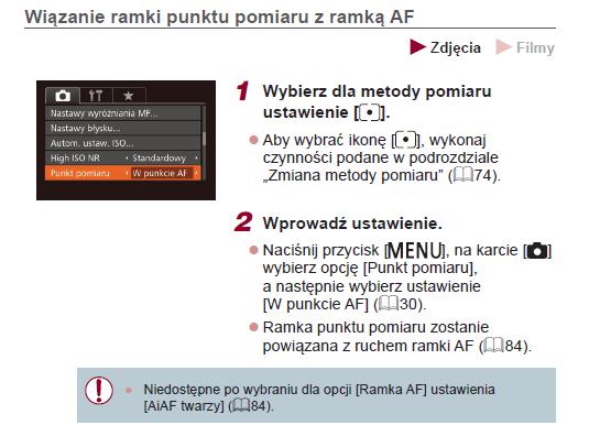

3. Mam jeszcze ustawione w Aparacie : Punkt Pomiaru” W punkcie AF”

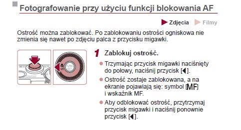

W załączniku jest dokładnie to o co chodzi
4. Co z łapaniem ostrości np. na osobie, plaży itp…., bo jeśli zablokuje AE na chmurach i przekadruje na ujęcie i będę chciał wyostrzyć np.: Osobę , to tego się nie da.
Chyba że skieruje palcem w punkt który mnie interesuje, ale wtedy gwiazdka * zniknie czyli blokada AE.
Jak to wykonać .
Nie wiem czy mogę przypisać Blokada AF do inne przycisku(nagrywanie rec)
Jeszcze raz bardzo dziękuje za wszelaką pomoc.
Pozdrawiam.
Miłego i spokojnego dnia życzę
Plik ściągnięto 9201 raz(y) 36,72 KB
Plik ściągnięto 9201 raz(y) 35,98 KB
Plik ściągnięto 9201 raz(y) 41,97 KB
