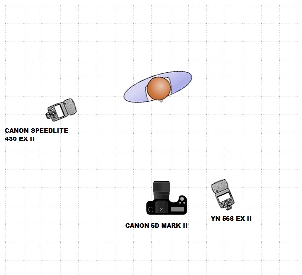

Witam serdecznie,
od dłuższego czasu poszukuje w internecie poradników na ten temat, niestety nie znalazłem nic co było by bliskie mojemu zestawowi.
Mianowicie : na dzień dzisiejszy korzystam z aparatu Canon 5D MK II. Używałem lampy Canon Speedlite 430 EX II. Tydzień temu dokupiłem kolejną lampę YONGNUO 568EX II.
Jaki odbiornik/wyzwalacz dokupić aby tanim kosztem korzystać z oświetlenia bezprzewodowego? Czy sam wyzwalacz umiejscowiony na sankach wystarczy? (Jaki?)
Czy wygląda to tak, ze muszę kupić 1 wyzwalacz + 2 odbiorniki do każdej lampy? (Jakie?)
Plik ściągnięto 9636 raz(y) 64,05 KB
