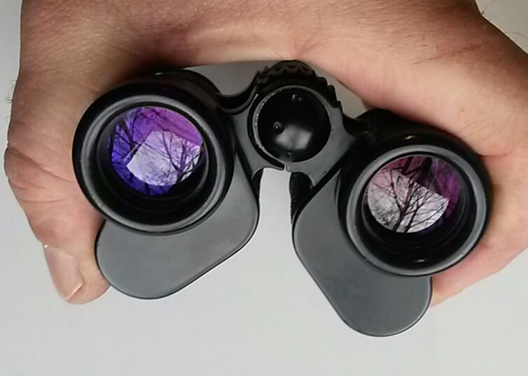

Witam czy prawdą jest że lornetki produkcji USSR mają optyke od zeissa ?
Plik ściągnięto 8949 raz(y) 262,17 KB

Od tego się zaczęło, kiedy ruscy ukradli fabrykę. To było w 44. Dziś ruskie lornetki maja mniej zeissa w zeissie niż Sony.
Są gorsze i lepsze rosjanki. Tak to wtedy było, ze co mieli to wkładali. Ale IMO, generalnie te lornetki nie są warte zlamanego grosza.

Demontaż i wywóz niemalże całych fabryk z Niemiec do ZSRR (niekiedy nawet z częścią załogi) zaczął się w 1946 i trwał kilka lat. Wywieziono wówczas do Zagorska między innymi sporą część zakładów z Jeny i Eisfeld produkujących dalmierze i lornetki. Kontynuowano tam ich produkcję, przy kooperacji pomiędzy NRD a ZSRR i radzieckie lornetki cały czas były modernizowane przy udziale niemieckich specjalistów. Niemniej jednak jakość pracy czy kontroli jakości znacząco odbiegała w ZSRR od warunków niemieckich - dlatego też lornetki z ZSRR były znacznie gorsze od swoich niemieckich pierwowzorów.
Na podobnych zasadach zakłady w Krasnogorsku zaczęły produkcję kopii niemieckich obiektywów fotograficznych, a do Kijowa przeniesiono sporą część zakładów Zeiss Ikon z Drezna przez co Contax odrodził się jako Kiev. Można by tak długo :)

W każdym razie opowiadanie przez sprzedawców na Allegro, że każda BPC ma szkła Zeiss to mit jakich mało. Zachodni Zeiss w ogóle nie miał z tym nic wspólnego. Wschodni Zeiss z Jeny produkował dużo, bo popyt był ogromny i sam nie wydalał z produkcja. Na pewno nie miał więc możliwości produkować szkieł dla Rosjan. Zresztą na tym poziomie, który ich interesował byli w stanie robić to sami.
Co innego wywiezienie maszyn, technologii i specjalistów. To miało miejsce, tak jak koledzy już wcześniej opisali.
