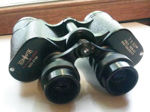

Witam lornetka miała lekko przekrzywiony tubus okazało sie że był poprostu krzywo wkręcony , wykręciłem tubus i poprawnie wkręciłem jest prosto dolega lecz obraz jest minimalnie zdwojony , lornetka niema mimośrodów na obiektywach , w jaki sposób się reguluje taki typ bez mimośrodów ? Oto pacjent :

Może to coś pomoże ;

Zdejmij obudowę pryzmatów (ten dekiel gdzie są napisy) i sprawdź czy do pryzmatów dochodzą takie małe śrubki. Jeśli tak to zobacz w którym miejscu pod okleiną obudowy są te śrubki i nimi wyreguluj kolimację

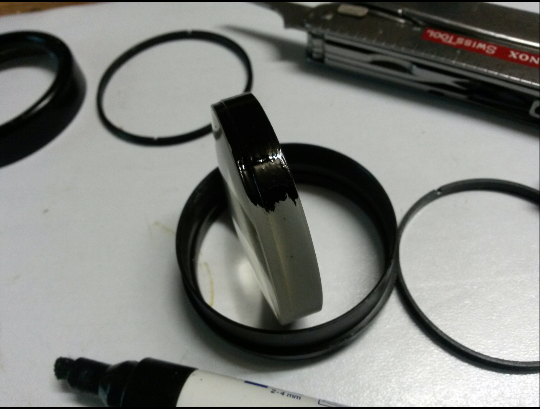

Problem rozwiązany są pierścienie mimośrodowe poprostu po odkręceniu osłonek obiektywów przysłaniała je jakby podkładka z baflami przezco ich nie zaówarzyłem skolimowałem narazie patrząc na różne obiekty w różnych odległościach jest ok lecz skoryguje jeszcze puźnym wieczorem jak sie jakaś gwiazdka pokaże ;) . Taka ciekawostka dzięki której można wyeliminować w zaóważalnym stopniu odblaski świetlne a przede wszystkim uzyskać wyraźnie zaznaczoną granice okręgu obrazu poprzez wyczernienie boków soczewek
