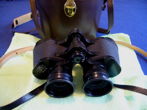

Arku sęk w tym że znajomy ma do sprzedaży dziewiczo zachowanego zeissa west 8x30 z papierami, dowodem zakupu i futerałem :twisted: wszystko za 500zł I tak myślę czy zadowoli mnie ten model do podgladu krajobrazu. Wiem że to stara technologia powłoki słabe, brak odpowiedniego uszczelnienia, lecz za taka kwote mogę również mieć kawałek historii :mrgreen:
Coś takiego
Plik ściągnięto 5606 raz(y) 102,16 KB

To brać i się nie zastanawiać.
Tylko, że pamiętaj, że to jest wersja 8x30B, która ma mniejsze pole niż 8x30.
8x30 miała 8.5 stopnia. Pierwsze modele 8x30B miały tylko 6.3 stopnia, a późniejsze 7.4 stopnia.

Arku czy istniały jeszcze jakieś różnice miedzy nowym a starym zeiss > chodzi o obraz
Arek
Redaktor
Pomógł: 289 razy
Posty: 14230
Skąd: Warszawa
Wysłany: Nie 05 Lip, 2015
8x30B był produkowany do 1978 roku więc ostatnie serie powinny mieć powłoki wielowarstwowe. Tak przynajmniej sądzę, bo nie miałem w rękach tak późnego egzemplarza.
