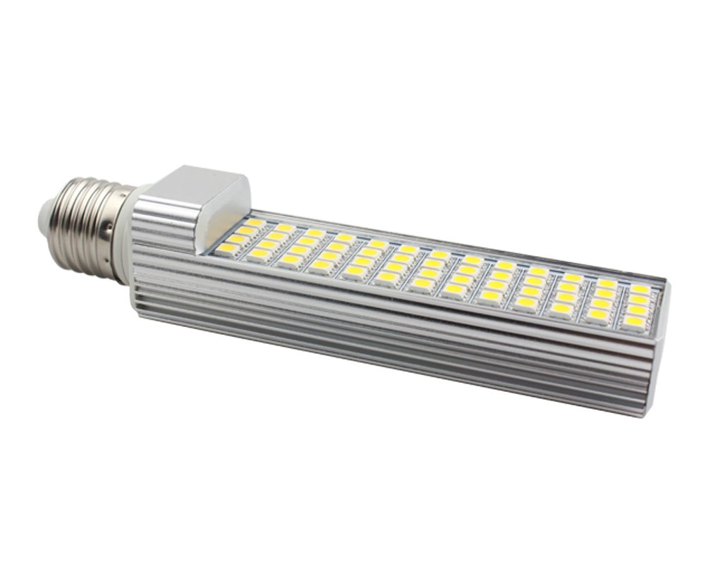

Kup lampy z Ikei, 2x HOLMÖ i dodaj żarówki 150W(eq~750W) też się w 150zł zmieścisz, a światła dość sporo do filmowania, a jeszcze fajniej na takich ledach: http://www.amazon.co.uk/g..._dp_o_pC_nS_ttl

A te lampy z Ikei dadzą radę? Nie wiem za bardzo jak miałbym je ustawić i światło będzie uciekać na boki. Co powiesz na te softboxy? Ledy są wkrecane i milbym je wkręcić do tych lamp czy jak? W domu mam jedną parasolkę do statywu gdyż dostalem gratis moze masz pomysł jak ja też wykorzystać
[ Dodano: Czw 18 Cze, 2015 13:12 ]
Z uwagi na to że nie chcę czekać miesiąc na żarówkę z chin znalazłem w internecie http://allegro.pl/zarowka...4965089061.html To są te prawda? I kupić dwie lampy z ikei + te dwa ledy ? kurcze trochę boję się że światło będzie za bardzo uciekało i nie da to odpowiedniego efektu.Choć sam jestem fanem bardziej diy niż kupowania

Mogę zainwestować lecz wolałbym tańszy sposób ;) dlatego zaintrygował mnie pomysł z lampami + ledy. Jedyny problem jest taki że nie wiem czy światło nie będzie uciekało za bardzo a raczej czy nie będzie za słabo świeciły :) Chyba że hmm a gdyby za nimi dać jakieś blendy które odbijałyby światło do przodu ?

Te ledy które pokazałem, świecą kierunkowo.

a te http://allegro.pl/zarowka...4965089061.html również? Jeszcze znalazłem taką lampe http://www.ikea.com/pl/pl...ducts/00110640/ nie byłaby lepsza ? Wysłana przez Ciebie lampa ma tylko 113 cm i to jest chyba za mało ;/

O jej mówisz?
troszkę różnica
Oświetlić się możesz czymkolwiek, byle dużo światła dawało.

Tak

No to ona świeci wszędzie dookoła.

Zamówiłem na aliexpress :) Teraz pozostaje kwestia lampy, nie wiem czy podana przez Ciebie nie jest za niska bo ma tylko 113 cm a przydałoby się z 15x
