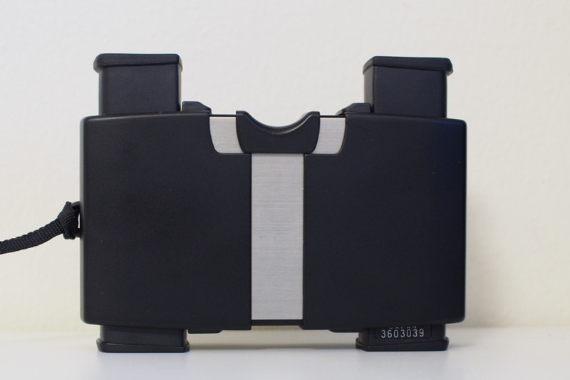

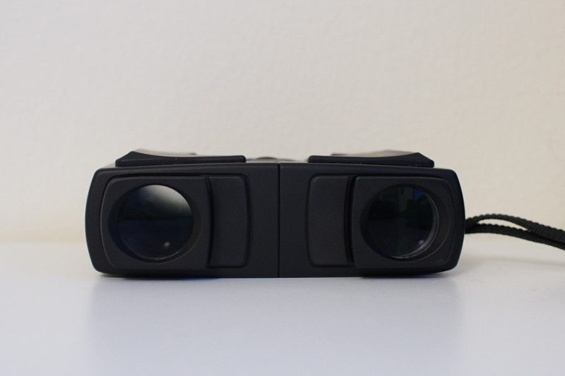

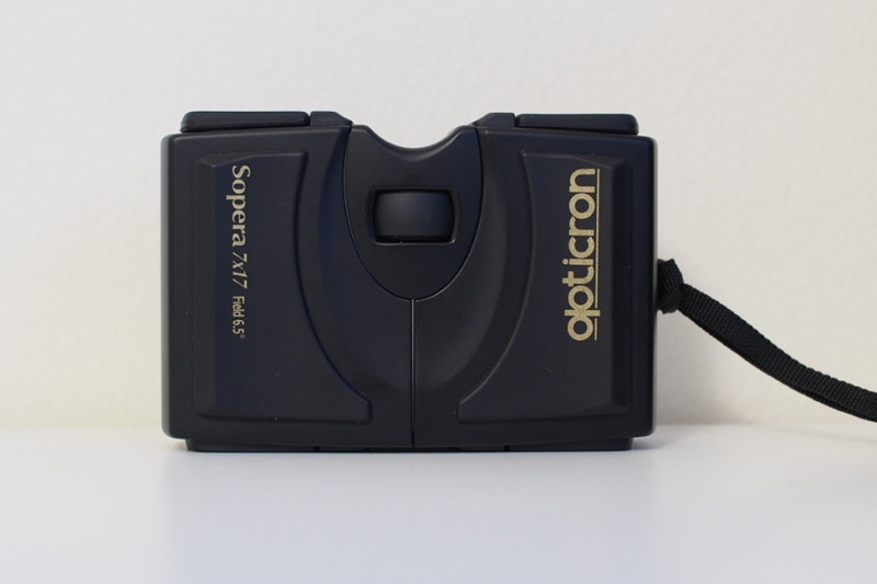

Ostatnio podczas przeszukiwania internetu za mono nikona HG5x15 wpadła mi w ręce okazyjnie taka teatralna lornetka. Z pudełka wynika ze robiono ich 3 wersje. Zoom pomijam.
5x17 z 9 st. polem i 7x17 z polem 6.5 stopnia którą ja kupiłem. Lornetka ta za podpowiedzią wujka Google była tez robiona dla innych firm jak Swift, Vixen i etc.
Z powiększeniem 7x można ją już potraktować jako miniaturową (6x9x3cm) lornetkę do zadań przeróżnych, gdyż można by ją mieć ze sobą non-stop. Metalowa konstrukcja, dodaje wrażenia solidności, niestety lornetka nieuszczelniana i podczas ogniskowania oraz zmiany rozstawu zasysa powietrze do środka. Pewnie z czasem trzeba będzie ją czyścić. Optycznie, hmmm..., cześć powierzchni powlekana, pryzmaty chyba też. Muszle oczne, a raczej ich namiastka, gumowe. Spodziewałem się trudności w pozycjonowaniu okularów do oka, ale okazało się to bardzo łatwe, odległość źrenicy też spora powyżej 10mm, korekcja dioptrii-brak.
Optycznie, niespodzianka. Ostro, naprawdę ostro, na dodatek 95% pola ostre. AC i dystorsja znikome,pociemnienia brzegowego brak,kolor neutralny, za to zauważalne odblaski. Nie spodziewałem się ze lornetka teatralna o źrenicy mniej niż 2.5mm da tak dobry obraz. jestem tylko ciekaw jak się spisuje model 5x17. Może ktoś na forum taki ma?
