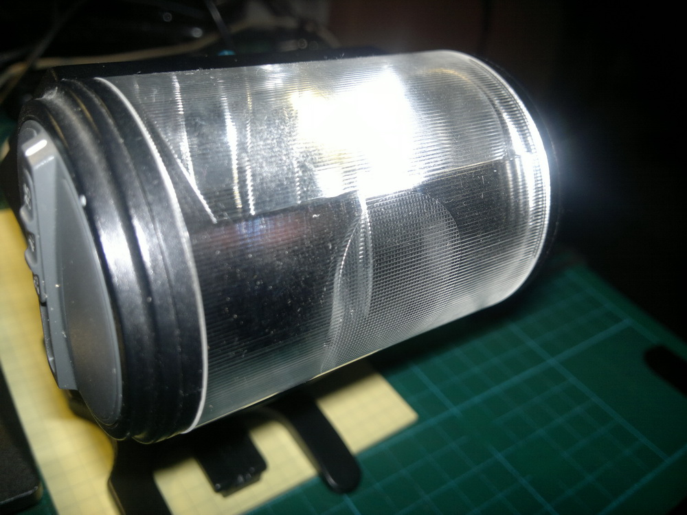

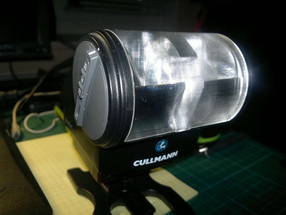

Są lampy mające podziąl błysku na frontalny i odbity, Przykladem ta o której pisalem w postach o cullmannie AF34/c ,Nie ma wielkiej siły ale plastyka światła jest interesujaca, Można dać "doświetlenie w twarz" jako częściowe a główne jako odbite, skierować cały strumień jako odbity z 90St , lub z pośredniego kąta 0-90.Wada tej -ma ręcznie ustawiany zoom
