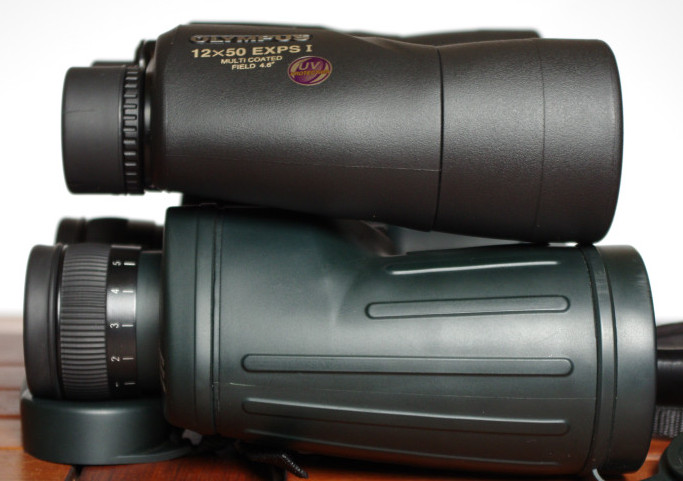

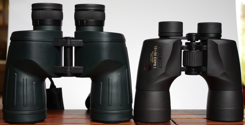

Lornetki WO ED i TS Marine to świetny sprzęt do nocnego nieba, chyba najlepszy do 2000-2500zł. Porównywałem bezpośrednio w dzień wersje 7x50 i WO wydaje się trochę lepsza, tę ostatnią widziałem także 10x. Sam mam TS 7x50, już drugi raz ;)
Teoretycznie uniwersalna 10x50 nie jest jednak rozsądnym wyborem do zastosowań dziennych ze względu na indywidualne ostrzenie, które nie przeszkadza w 7x50 ze względu na jej ogromną głębię ostrości. Zdecydowanie polecam tę drugą. Moim zdaniem 10x to także zbyt mało do obserwacji samolotów, chyba, że mieszkasz blisko lotniska czy aeroklubu. Musisz pamiętać, że ww lornetki są duże i ciężkie, nie przeszkadza to w obserwacji ale w przenoszeniu już tak.
Na zdjęciach TS Marine 7x50 (wersja 10x50 jest niemal identyczna) z Olympusem 12x50. Różni je także 0,6kg.
