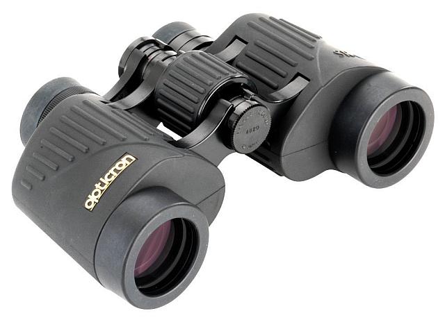

Może zaczęlibyśmy od zidentyfikowania tej starej ?
Bo rozrzut może być duży, od polskiej 7x45, przez ruską 7x50 do DDR'owskiej 8x30.
[ Dodano: Nie 29 Lis, 2015 17:06 ]
PS: chodziło mi o to że jeśli do tej pory miał np. 8x30, polską, niemiecką czy rosyjską,
to podarowanie mu 42'ki może nie wywołać oczekiwanego zachwytu ...
A nawiasem mówiąc: w cenie ok 1000 zł jest prawdziwa, klasyczna w kształcie i konstrukcji, i w dodatku ogumowana lornetka :
http://www.opticron.co.uk/Pages/srga.htm
http://www.optyczne.pl/15...a_lornetki.html
tylko ostatnio są już problemy z dostaniem jej w Polsce,
ale na świecie jeszcze jest ...
http://www.amazon.com/Opt...r/dp/B005S3AIBA
