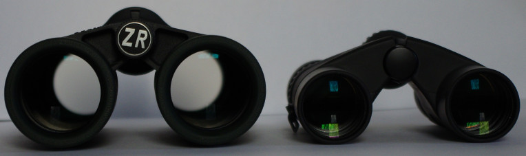

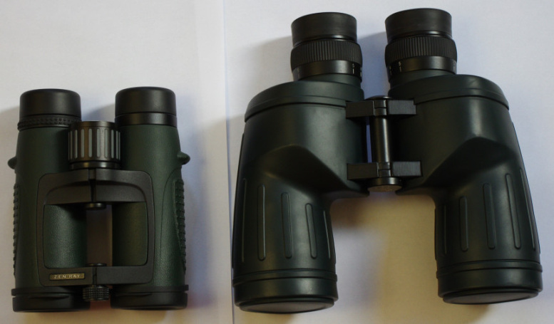

andrzejek, zrezygnowałeś z kieszonkowej lornetki?
ZEN 7x36 z 7x50 i 8x28
[ Dodano: Sro 16 Gru, 2015 23:29 ]
Arek napisał/a:
Lornetki o powiększeniu 7x i obiektywie 35-42 mm to bardzo fajne instrumenty i dziwię się, że producenci od nich odchodzą. Tym bardziej, że często są w kręgu zainteresowań starszych ludzi.
nie biorę tego do siebie ;)
Plik ściągnięto 10889 raz(y) 84,64 KB
Plik ściągnięto 10889 raz(y) 30,76 KB
