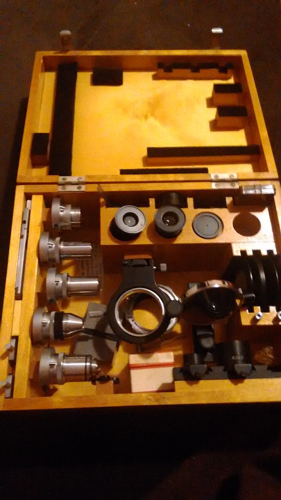

Znalazłam to na strychu. Wygląda jak jakieś części mikroskopu optycznego, ale zgaduję :) Czy może mi ktoś pomóc i powiedzieć jak się to nazywa lub do czego służy? z góry dziękuję.
Prawie cały zestaw w drewnianej obudowie

Obiekt(obiektywowy?)-mikrometr światła przechodzącego.

Tylko taka nazwa sie nie pojawia w necie. Czy poprawnie to brzmi: mikrometr okularowy mikriskopu? Czy to w ogóle część mikroskopu czy osobny przyrząd?

Z grubsza wytłumaczone o co chodzi - http://ehkskavator.ru/item/186182
Chyba o chodzi o pomiar małych odległości.

Płytka szklana z naniesioną skalą mikrometryczną, widoczną pod mikroskopem w świetle przechodzącym. Przykładowo może to być skala długości 1 mm, podzielona na 100 części. Można tym skalibrować mikroskop w danym konkretnym położeniu (dowiedzieć się jaki wymiar w rzeczywistości ma pole widzenia przy tym powiększeniu). Można też dokonywać pomiarów obiektu tylko nie jestem pewien, czy każdym takim szkiełkiem czy specjalnym (problem równoczesnej ostrości obiektu i skali). Być może to jest akurat część oryginalnie przeznaczona do wkładania w tor optyczny w jakimś urządzeniu przemysłowym itp.

Bardzo dziekuje. Najważniejsze pytanie, jak nazwać to co jest w tej skrzynce?? :) chciałabym to sprzedać a nie wiem jak to nazwać :)

Jeśli to ma wymiary mikroskopowego szkiełka podstawowego to można nazwać szkiełkiem podstawowym mikrometrycznym i/lub kalibrującym. A jak ma inne wymiary to wyrzucić "podstawowe".

maziek, to ma wymiary walizki :) i w środku jak widać znajduje się znacznie więcej niż jedno szkiełko, jakieś okulary i inne szpeje. Wyszukując po normie GOST 7513-55 uwidocznionej na pierwszym zdjęciu można wyguglać takie coś: Measurement of Object-Micrometer Type Scales. (…) A specialized instrument for measuring object-micrometer type scales.

Nazwij to "zestaw do kalibracji mikroskopów" a jeżeli trafi się nabywca to będzie wiedział z czym to się je. Osobiście najpierw bym się przyjrzał obiektywom. Może się okazać że to niezły sprzęt do fotografii makro . Coraz częściej do dużych skal odwzorowania używa się obiektywów mikroskopowych które sporo kosztują....
