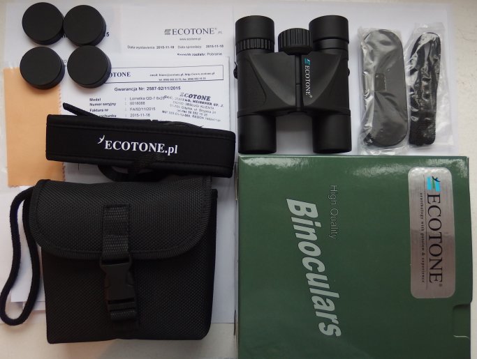

Ja akurat mam do sprzedania Japonkę 8x28 za 500zł
http://forum.optyczne.pl/viewtopic.php?t=28911
