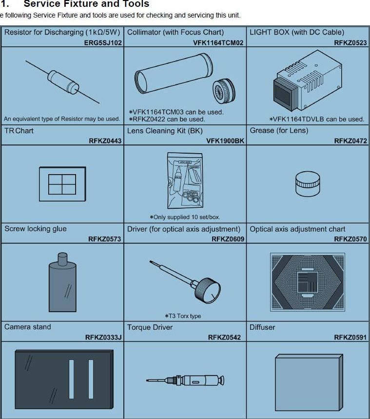

Dzięki tores właśnie nie dawało mi to spokój.Dostanie się do matrycy to nie problem jest schemat ale są tam dokładnie,podane różne numery błędów i instrukcja korzystania z dodatkowych narzędzi do pomiaru (z tego co udało mi się przetłumaczyć) bez specjalisty chyba nici z tego.
Dla przykładu narzędzia potrzebne:
Tylko zastanawia mnie,dlaczego jest tyle filmików na yt w których dobierają się do matryc i niby wszystko pięknie działa,jak jest w rzeczywistości pózniej pod znakiem ?
