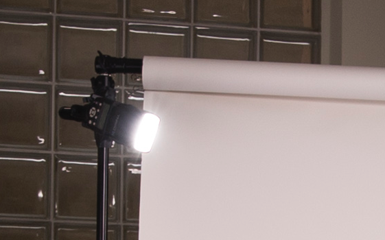

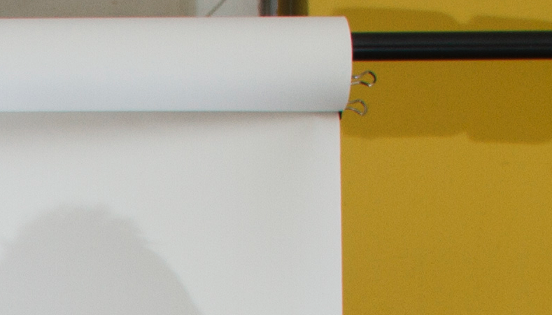

Gdyby nie fakt, że mam akurat przeprowadzkę i studio zwinięte w paczkach, to bym zrobił zdjęcie, ale przecież to jest zadanie bojowe dla przedszkolaka… Ja chwytam biurowymi klamerkami za wnętrze rury kartonowej, na którą nawinięte jest tło. Czyli klamerka trzyma rurę i cały ten papier, który nie jest rozwinięty.
Na tych powiększeniach coś tam widać, może da się domyśleć.

Ja spinam jak komor, tylko takimi jak pokazałem ale są prawie wielkości dłoni.
