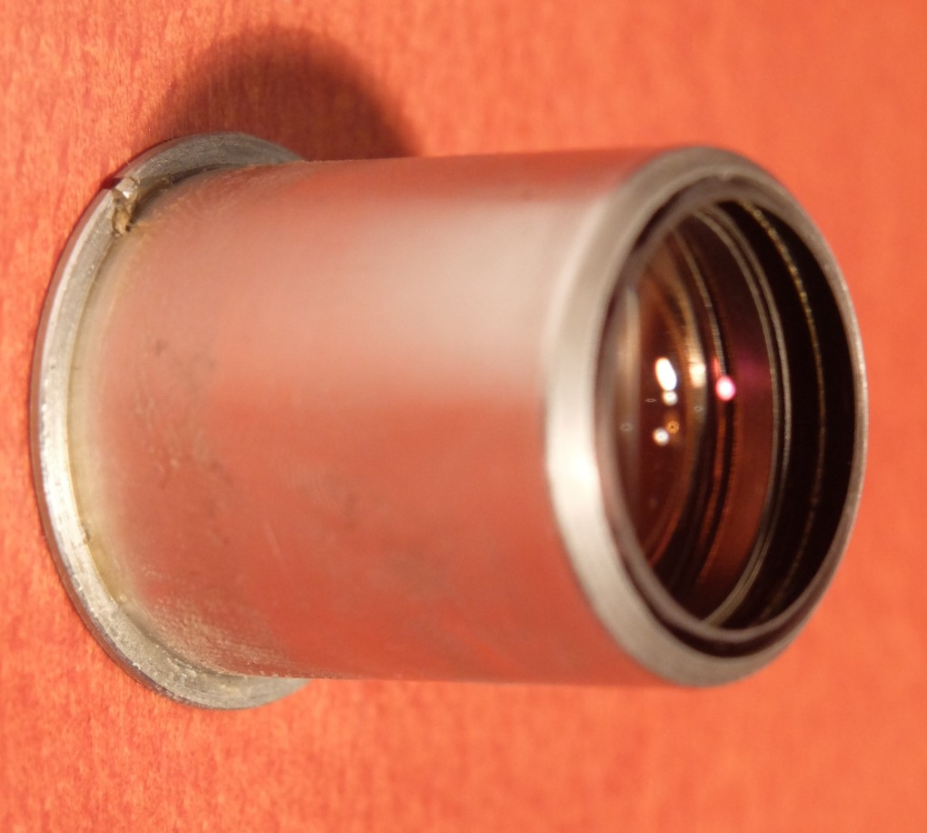

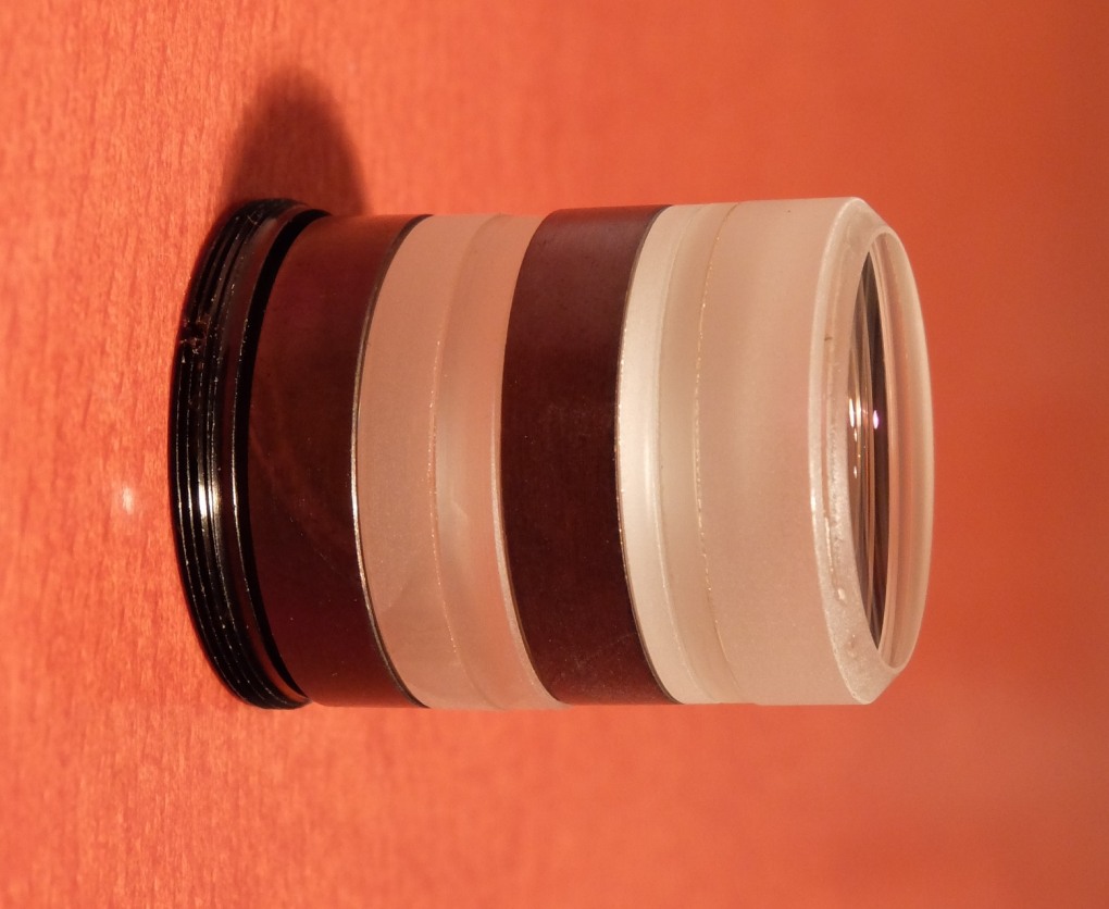

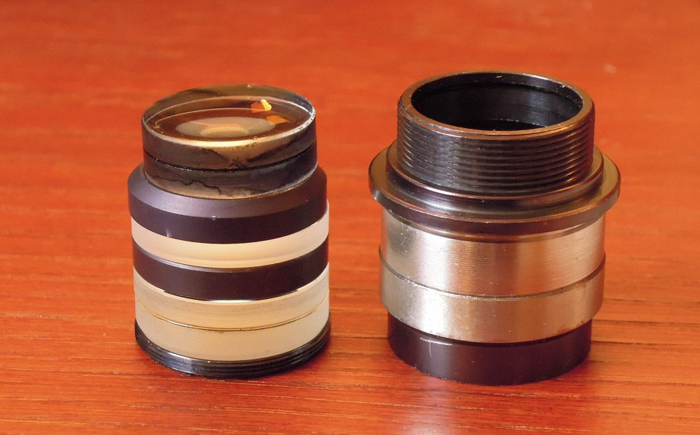

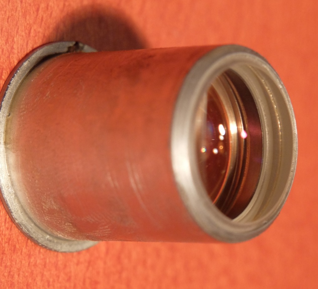

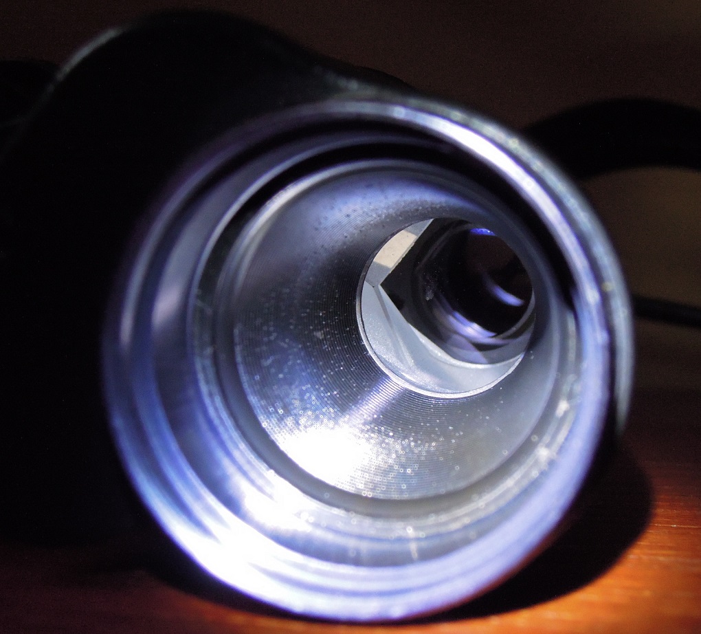

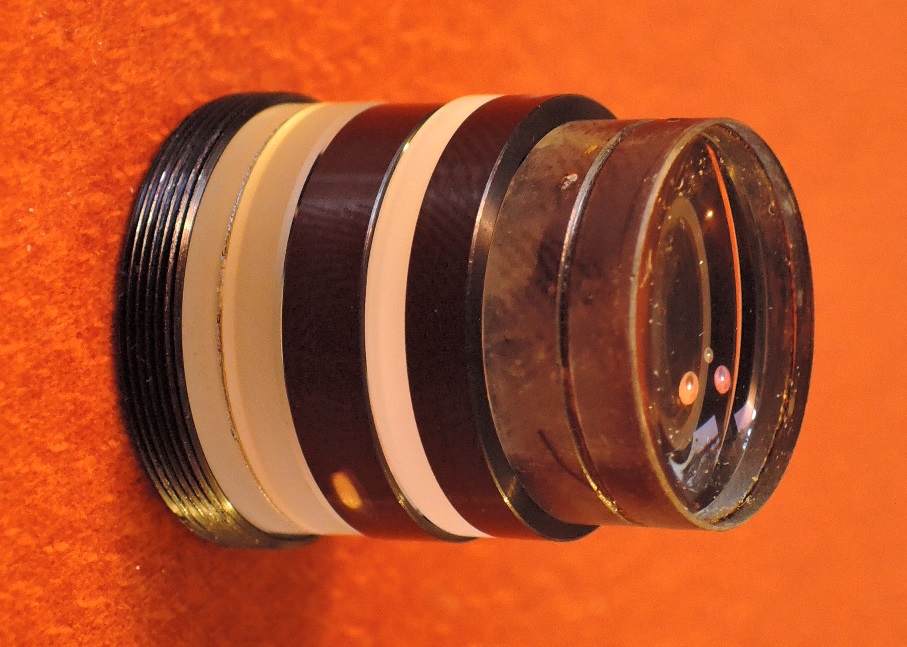

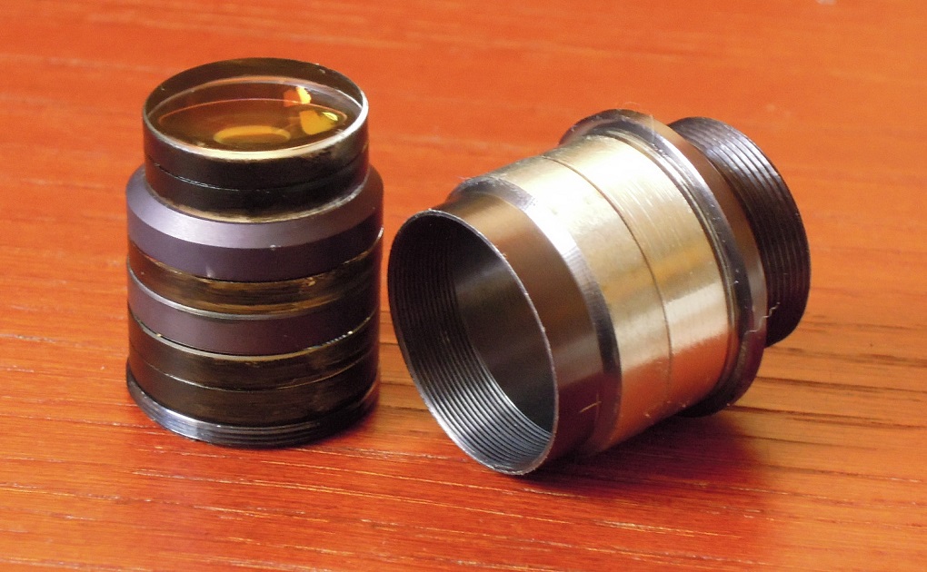

Zamiłowanie do majsterkowania oraz "nie do końca zadowalający" kontrast obrazu w mojej BSZC2 6x24 skłoniły mnie do wzięcia lornetki na stół operacyjny. Przeprowadziłem zabieg polegający na wyczernieniu brzegów soczewek oraz jednej wewnętrzej tulei dystanowej - w oryginale pozostawiono gołe, białe aluminium! Operacja jest prosta I NIE powoduje utraty kolimacji. Coś w sam raz na nudne, grudniowe wieczory. Samo wyczernienie wykonałem czanym pisakiem do opisywania płyt CD - spisuje się doskonale.
Operacja jest z łatwością do wykonania we wszystkich klasycznych lornetkach CCCP, ZEISSach z Jeny i pewnie z Oberkochen, w starych, klasycznych Nikonach i naszych ulubionych szerokokątnych Swiftach, Searsach czy Tasco.
Przy okazji: okular w KOMZ BSZC2 6x24 ma bardzo unikalną konstrukcję optyczną: tryplet - dublet - singlet
Poniższe zdjęcia w zasadzie mówią wszystko....
Okular po wyjęciu z lornetki, widok (widoczek?) od strony pryzmatu. Wyraźnie widać "białość" pierwszej grupy, czyli trypletu

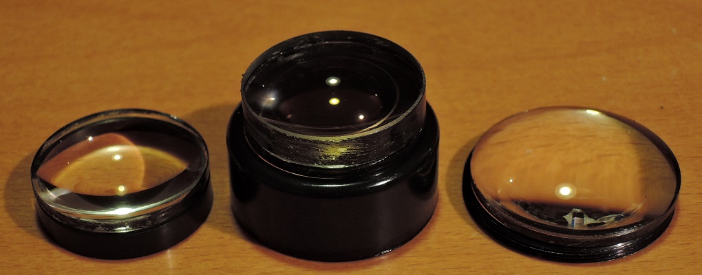

Układ optyczny okularu: od prawej gruby tryplet, tuleja dystansowa, dublet, tuleja zawierająca w sobie singlet, pierścień mocujący
Plik ściągnięto 9271 raz(y) 137,65 KB

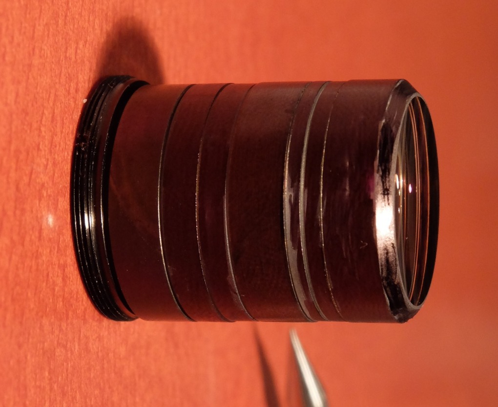

Tu cała optyka już po wyczernieniu
Plik ściągnięto 9271 raz(y) 150,09 KB

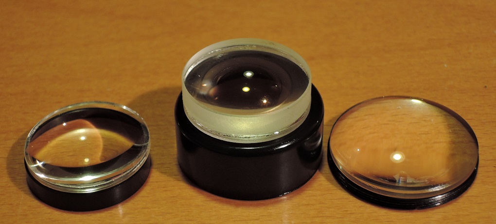

Okular po zabiegu od strony pryzmatu
Plik ściągnięto 9271 raz(y) 142,58 KB

Tuleja z zewnątrz nosi na zdjęciach ślady smaru (właściwie smaro-kleju). Zapewnia on piękne pasowanie tulei okularu w mostku okularowym. Co ciekawe, na takim smarokleju ładnie zbiera się kurz, nie wnikając głębiej do lornetki!

Operacji którą proponujesz nie trzeba robić w większości wymienionych lornetek ponieważ tuleje okularów były eloksydowane na czarno łącznie z tulejkami dystansowymi. Surowe tuleje i pierścionki były spotykane w radzieckim sprzęcie który często był składany przez "przedsiębiorczych Rosjan" w domu
goornik
Optyczny
Pomógł: 47 razy
Posty: 1992
Wysłany: Sob 10 Gru, 2016

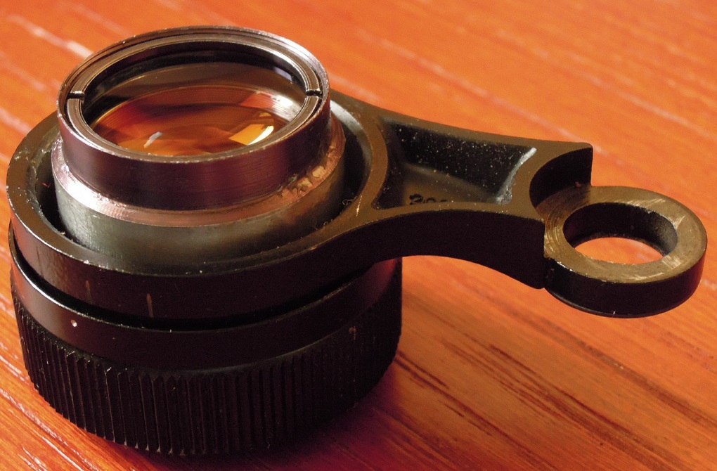

Jedna tuleja dystansowa w KOMZie (między tryptetem i dubletem) rzeczywiście jest czarna wewnątrz. Ta druga, utrzymująca soczewkę oczną - w środku czyste, białe aluminum. Poza tym problem dotyczy przede wszystkim brzegów soczewek, które są białe (surowe szkło).
Dosłownie godzię temu na warsztat poszedł Nikon 8x30 "A" i ku mojemu zdziwieniu dublet od stony oka był fabrycznie wyczerniony! Mi pozostało wyczernienie środkowego singletu i dubletu od strony pryzmatu. Tu mamy klasyczny okular Erfle'a

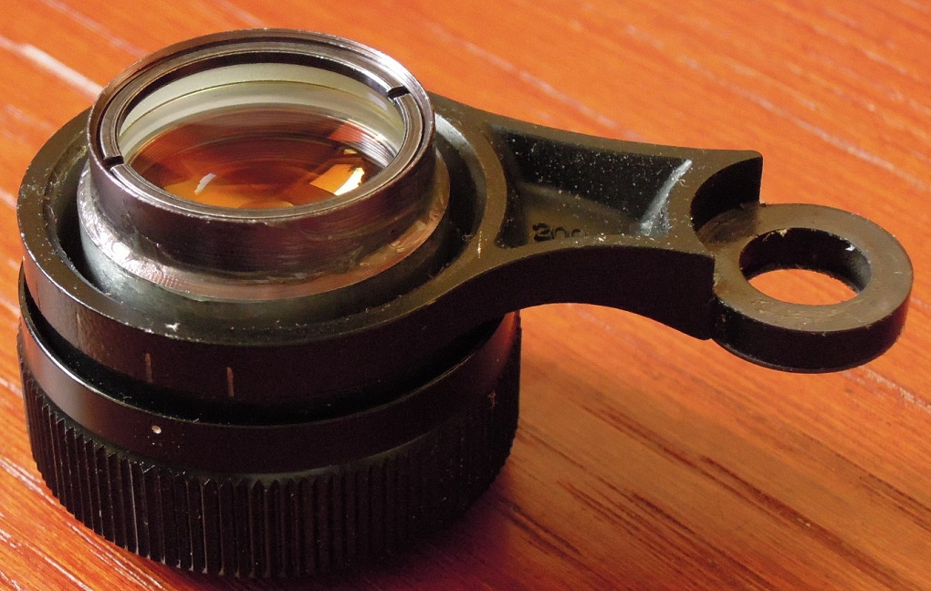

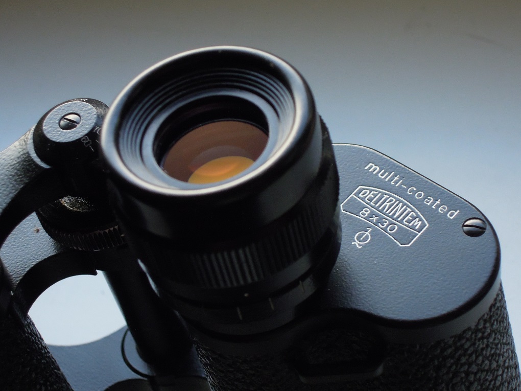

Show must go on, więc na warsztat poszedł mój nowy (nowy? - ma ponad 25 lat!) cajsior. Deltrintem 8x30 Q1 m-c
Okular to klasyczny Erfle (dublet - singlet - dublet).
Co ciekawe, dublet oczny był fabrycznie wyczerniony. Na niewiele się to zdaje, bo od strony pryzmatu okular mocno "świeci". Co ciekawe tuleja okularu wewnątrz jest ładnie anodyzowana na czarno. reszta poniżej:

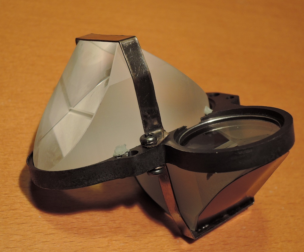

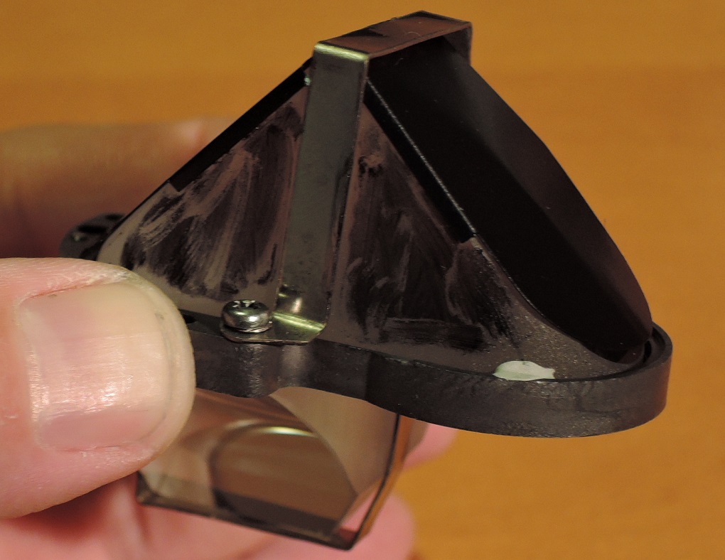

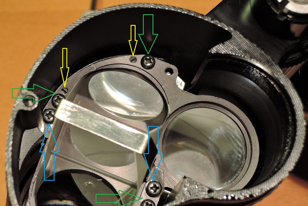

Tym razem na warsztat poszedł Swift Saratoga Mk II 8x40 - bardzo fajna, soldna lornetka z wielkim polem 9,3°. Okular tego Swifta to dość nietypowy układ singlet - dublet - singlet. Wewnętrzny dublet jest bardzo gruby i podatny na utratę kontrastu przy świetle bocznym. Na zdjęciach soczewka oczna od lewej strony, od prawej strony jest singlet zwrócony w stronę pryzmatów.
Trzy kolejne zdjęcia pokazują bardzo przemyślane mocowanie pryzmatów: są one mocowane do metalowej odlewki z aluminium, a owa odlewka przykręcana jest do korpusu lornetki za pomocą trzech śrub (zielone na zdjęciu). Każdej z nich towarzyszy śruba kolimacyjna (żółte na zdjęciu, widać dwie). Pryzmaty są do odlawki klejone ORAZ mocowane metalową obejmą za pomocą kolejnych dwóch śrub (niebieskie na zdjęciu) Po wyjęciu pryzmatów umyłem je - były przykurzone - oraz wyczerniłem.... Dokładny opis lornetki będzie w "lornetkowych klasykach"
