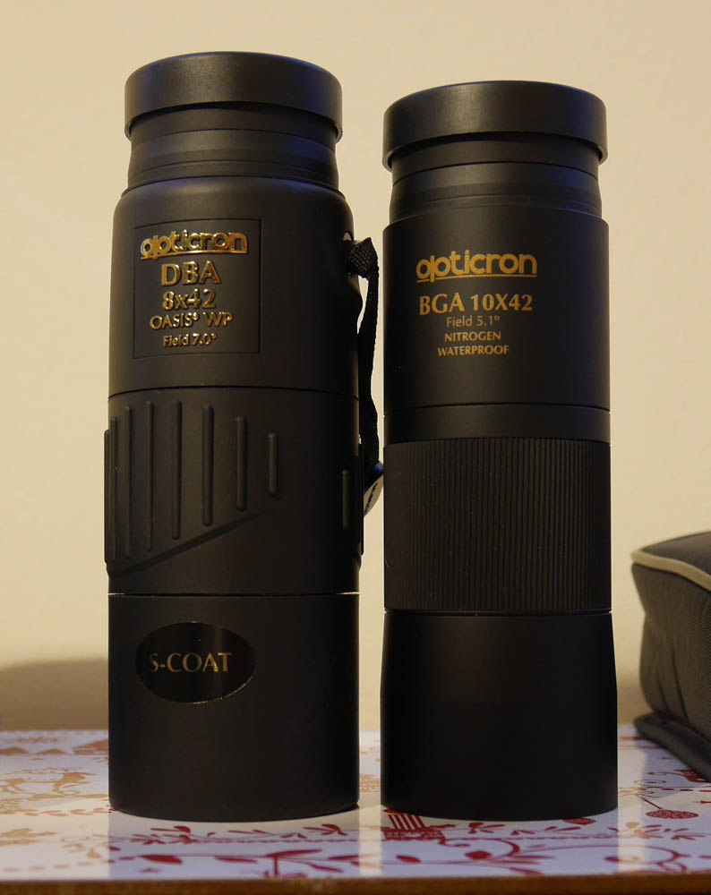

Spójrz może na Opticrona BGA Mono. 41mm przelotu (mierzone; 42 katalogowe) i c.280g.
Imho zjada w potrawce wszelkie mini dwururki. Jasność duuużo większa, waży tyle samo, żadnych półksiężyców, okular duży, osłona wygodnie regulowana.
Jeśli pole wyda Ci się za za małe (pozorne c.50st) trzeba skoczyć do serii DBA. Ale to podwoi cenę.
W moim subiektywnym odbiorze 10x42 mono lepiej się sprawdza niż dachówki 8x32 ze średniej półki (porównywałem na stawach do Vixena NF i któregoś z popularnych Monarchów)
Gdy łepetyna przyzwyczai się do przetwarzania informacji z mono, małe bina tracą sens :) Ani toto do lasu, ani do gwiazd, ani do szarówki.

tylko że ani BGA, ani DBA nawet uzywane za dwiesta złotych nie kupisz
BGA DBA
