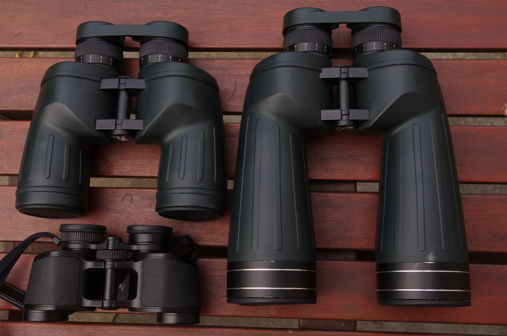

Lornetka TS Marine 7x50 MX to przedstawiciel znanej i cenionej serii BA8 pochodzącej z kraju Konfucjusza. Pierwowzorem tego modelu jest Fujinon FMTR-SX, którego nikomu chyba przedstawiać nie trzeba.
[ Dodano: Nie 11 Paź, 2015 13:09 ]
Podstawowe parametry techniczne:
- Pole widzenia: 7,5°
- Odsunięcie źrenicy wyjściowej: 20mm
- Regulacja ostrości: indywidualna
- Minimalna odległość obserwacji: 6m
- Zakres rozstawu okularów: 56mm - 74mm
- Wodoodporność i wypełnienie azotem
- Możliwość podłączenia statywu przez standardową złączkę
- Gwinty w okularach do filtrów 1,25”
- Waga: 1600g
7x50 w towarzystwie 10,5x70 i 8x30 EII

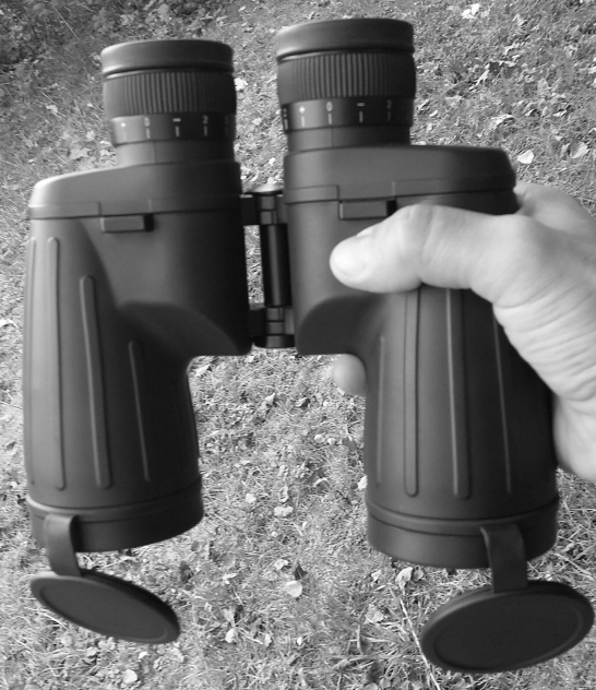

Pomysł zakupu lornetki żeglarskiej pojawił się……. nad wodą. Początkowo myślałem o czymś niewielkim, dziennym, jednakże po przeanalizowaniu wszystkich za i przeciw stanęło na klasycznych i zarazem uniwersalnych parametrach 7x50.
Wybierając jakiekolwiek urządzenie, staram się najpierw określić, co mam zamiar przy jego pomocy osiągnąć a do czego się ono nie przyda. Odpowiedź na pierwszą cześć tego pytania będzie można (mam nadzieję) uzyskać po zakończeniu lektury tego tekstu, druga zajmę się od razu.
Dla kogo TS Marine 7x50 MX nie jest dobrym wyborem?
Ze względu na wagę (1,6 kg) i dość poważne rozmiary nie powinni się nią interesować szukający lornetki mobilnej, noszonej „na wypadek gdyby coś było do obejrzenia”. Lornetka ta nie jest wymarzonym towarzyszem włóczęgi z plecakiem czy całodziennego trekkingu w górach. Nie damy jej dziecku na szyję ani kobiecie do torebki, nie sprawdzi się także, jeśli obserwujemy często na małych dystansach. Jej miejsce to raczej schowek na łodzi, w kajaku lepiej sprawdzić najpierw wyporność, bagażnik samochodu czy szuflada w komodzie, z której będziemy zabierać ją tylko na czas obserwacji.

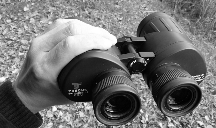

Z drugiej strony szeroki rozstaw okularów daje piękny, trójwymiarowy obraz, masa zaś jest pochodną wielkości zastosowanych pryzmatów i solidności konstrukcji. 1,6 kg może przerazić osobę przyzwyczajoną do dachówki 8x30, nie jest jednak straszna dla miłośnika nocnego nieba przyzwyczajonego do apertury 70mm. Waga może być problemem podczas przenoszenia, kiedy jednak rozpoczniemy obserwacje, nasza 50-tka okazuje się bardzo poręczna i świetnie wyważona. Stosunkowo niewielka długość oraz „przeciwwaga” w postaci cel pryzmatów sprawiają, że świetnie leży w dłoni, a niewielkie powiększenie pozwala na stabilne trzymanie jej jedną ręką, w czym pomaga także karbowana gumowa okładzina.

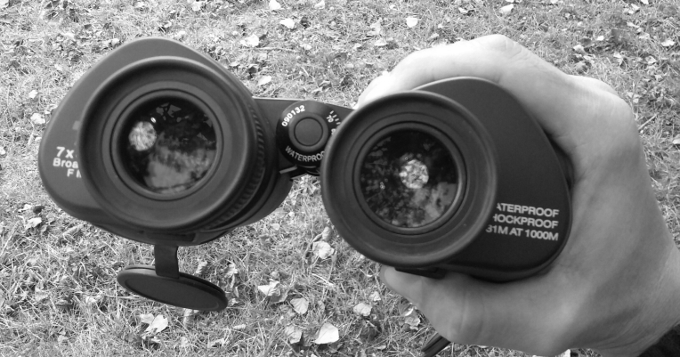

Skoro jesteśmy już przy ergonomii warto wspomnieć o wygodnych, wywijanych muszlach ocznych i ER=20mm – marzenie okularnika. Jest też drobna niedogodność – w moim egzemplarzu jedna zatyczka obiektywu posiada funkcje auto odblokowania, uruchamiająca się najczęściej podczas chowania lornetki do torby. Na pocieszenie mamy drugą zatyczkę działającą prawidłowo oraz osłonę okularów, która także spełnia swoje zadanie. Plusem w kategorii estetyki jest kolor gumy pokrywającej lornetkę – ciemna zieleń zdecydowanie bardziej mi odpowiada niż kolor przywołujący na myśl końcowy produkt przemiany materii występujący w produktach konkurencji. Kolejny plus za zwykły acz wygodny futerał z paskiem na ramię.
Sama lornetka sprawia solidne wrażenie, wykonana jest starannie, bez widocznych braków czy niedoróbek. Wnętrze dokładnie wyczernione i matowe. Na uwagę zasługują potężne okulary posiadające gwinty do wkręcania filtrów astronomicznych w standardzie 1,25”

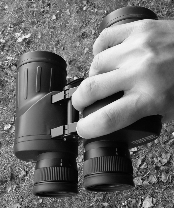

Mostek jest bardzo stabilny i chodzi z należytym oporem podobnie jak pokrętła służące do indywidualnego ustawiania ostrości, wyskalowane w zakresie +/- 5 dpt a pozwalające na ustawienie do 6 „z kawałkiem” - kolejny ukłon w stronę osób o słabszym wzroku.
Cdn.

Indywidualne ustawienie ostrości dla każdego z okularów jest standardem w zastosowaniach żeglarskich i astronomicznych. Takie rozwiązanie pozwala zapomnieć o ustawianiu ostrości, jeśli obserwujemy oddalone obiekty jak znaki nawigacyjne lub inne jednostki na wodzie, ptaki w locie czy gwiazdy. Głębia ostrości sięga od 30m do nieskończoności i w tym zakresie zapominamy o regulacjach. Można oczywiście ustawić ostrość na mniejszy dystans i wtedy będziemy mieli kilka metrów ostrego pola. Ja sam ustawiłem po zakupie lornetkę „na zero” do obserwacji dziennych w okularach i tak pozostało do chwili, gdy zapragnąłem podziwiać nocne niebo bez szkieł korekcyjnych. Od tamtej pory korzystam właściwie tylko z tych opcji – „0” w dzień i „wada wzroku” w nocy.

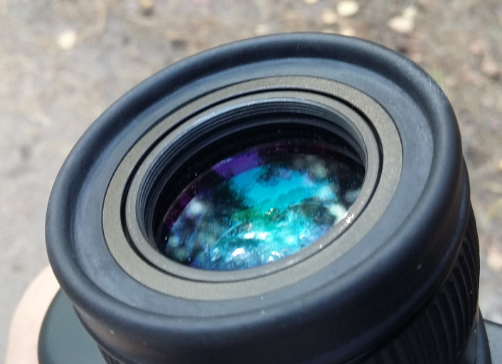

Widoczek specjalnie dla ciebie zamieszczam kolorowe foto okularu z gwintem na filtr astro. Gdybyś nadal miał obawy co do losu lornetki, mogę zrobić zdjęcie z dzisiejszym wydaniem gazety, muszę tylko skoczyć do kiosku ;)

Marlut, obędzie się bez gazety :D Możesz zrobić fotki powłok na pryzmatach bez flesza?
Marlut
Optyczny
Pomógł: 32 razy
Posty: 1194
Skąd: Warszawa
Wysłany: Wto 13 Paź, 2015
Postaram się zrobić jutro w dziennym świetle. Czyżbyś się zainteresował?

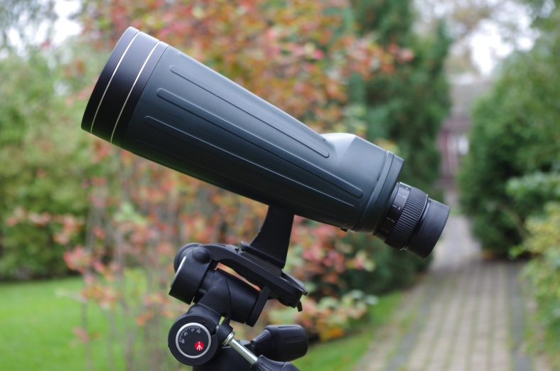

Dziękuję obu zainteresowanym i niniejszym zapowiadam opis wrażeń z użytkowania lornetki trochę większego kalibru.
Plik ściągnięto 15563 raz(y) 451,33 KB
