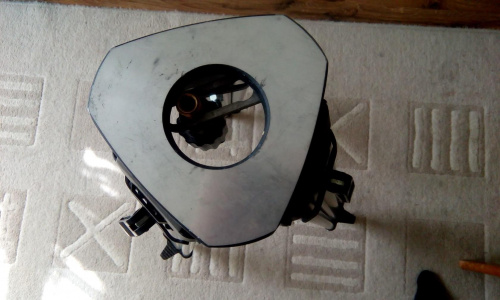

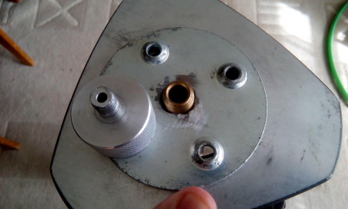

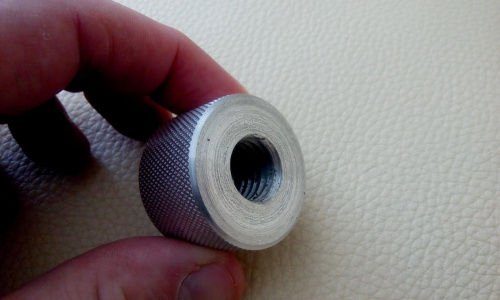

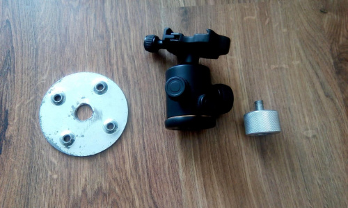

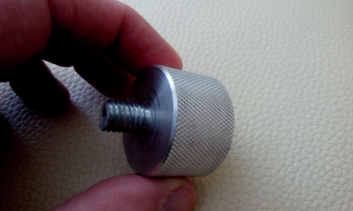

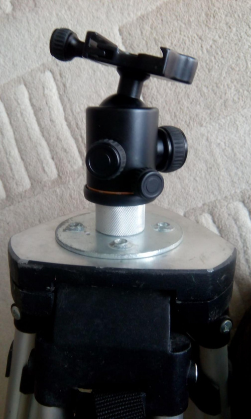

Zrobiłem tak: do statywu geodezyjnego przymocowałem blachę stalową z jakiegoś łącznika wygrzebanego w sklepie metalowym z wywierconą po środku dziurą na gwint śruby statywu, gdyż statywy geodezyjne mają w podstawie otwór większy niż średnica głowicy. Znajomy tokarz wytoczył mi z aluminium przejściówkę z 5/8 na 3/8 i nakręciłem ją na statyw. Na górę wkręciłem głowicę i wszystko działa idealnie. Warto dać głowicę i statyw na przymiarkę bo są to różne rodzaje gwintów i jeden 5/8 nie jest równy drugiemu.
Ogólnie rzecz biorąc kombinacja statyw geodezyjny + głowica chińska o udźwigu (wg nich) do 10kg (czyli pewnie dużo mniej) oprócz tego, że jest trochę nieporęczna do noszenia to jest jednak mega stabilna. Pierwszy test: Rubinar 10/1000 z osłoną + Pentax k5 z gripem + średni wiatr zaliczam na bardzo duży plus. Żadnego poruszenia, czy kołysania a statyw wyciągnięty na wysokość ok 170cm
