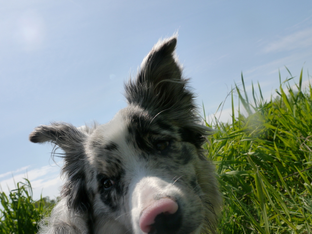

tak mniej więcej wyglądają zdjęcia :)

Patrząc na to zdjęcie jestem przekonany, że nic temu obiektywowi nie dolega, z wyjątkiem tego, że chyba został polizany :) albo ma jakiś paproch po prawej stronie. Ostrość na uszach (tam najwyraźniej zdołał trafić autofokus) jest w porządku, nos jest nieostry, bo wypadł poza głębię ostrości, o co bardzo łatwo przy takich mocnych zbliżeniach do obiektywu.
Oczywiście zawsze można i warto kupić lepszy obiektyw, tylko nie oczekuj, że po wydaniu trzech tysi zdjęcia same będą się robiły lepsze. :) Owszem, mogą być ostrzejsze, mieć lepsze kolory, autofocus może być szybszy i celniejszy, ale problemy, o których trzeba wiedzieć i nauka pozostaną te same.

Tak jak przypuszczałem i koledzy mnie wyprzedzili. Tutaj raczej problem polega na twojej małej wiedzy a nie na problemie z obiektywem.
Nie wydawaj kasy na chwilę obecną bo nie zauważysz poprawy bo najważniejszym czynnikiem o tym jak będzie wyglądało zdjęcie jesteś ty sama. Zacznij od podstaw, czyli od zrozumienia trzch pojęć:
1. Czas otwarcia migawki
2. Wartość przysłony
3. Wartość ISO
Najlepiej wziąć aparat do ręki, czytać i próbować w tym samym czasie to o czym się czyna na aparacie, oglądają efekty i skutki.
Na tym zdjęciu,które zamieściłaś, jest kilka podstawowych błędów i problemów:
A. Czas 1/640 - w sumie wystarczający do szybko poruszającego się obiektu(pies) ale można by go skrócić bo oświetlenie(mocne słonce) na to pozwala i wtedy będą mniejsze szanse na poruszenie obiektu(psa).
B. Przysłona ustawiona na f/10 - to stanowczo za dużo, nie potrzebujesz aż takiej głębi ostrości, poza tym zmniejszając wartość przysłony będziesz mogła skrócić czas migawki. Jedno i drugie jest ściśle powiązane.
C. Pies podszedł za blisko. Każdy obiektyw ma tak zwaną minimalną odległość ostrzenia. Mówiąc prosto to jest najmniejsza odległość od której obiektyw jest w stanie złapać ostrość, jak jakiś obiekt przekroczy tą odległość(będzie bliżej) to nigdy nie będzie ostry. Przyłóż ręke przed obiektyw na około 5-10cm i spróbuj złapać ostrość. Nie da się prawda? Nawet dla nieruchomej ręki.
Kasy nie wydawaj i odkładaj :mrgreen: , jak złapiesz fotograficznego bakcyla to kupisz wtedy konkretny obiektyw albo i kilka, wtedy 3tys będzie mało :twisted: :mrgreen:
Powodzenia.

doubleoseven, na początek powinnaś lepiej zapoznać się ze swoim sprzętem. Jest on dość intuicyjny jeśli chodzi o ustawienia, ale powinnaś znać jego parametry. Jak się domyślam, choć nie jest to regułą, dostałaś tego Lumiksa DMC-G5 z obiektywem LUMIX G VARIO 1:3.5-5.6/14-42 ASPH ø52 MEGA O.I.S., ale równie dobrze mógł to być oznaczony ø46 co oznaczało by model II. Mniej prawdopodobne by był to model PZ czyli Power Zoom lub z zakresem ogniskowych 14-45. Jeśli podpisany jest dokładnie tak jak ten pierwszy, to musisz wystrzegać się pewnej rzeczy, a mianowicie robienia zdjęć z bardzo bliska. Ten obiektyw ostrzy dopiero od 30cm, czyli około 24cm od przodu obiektywu. To wydawało by się bez większego znaczenia, ale ruchliwe zwierze które podbiega do "pańci" niestety potrafi wypaść z zakresu ostrości. Mam podobnie z najmłodszą córką, , która jak widzi, ze robi się jej zdjęcie, od razu biegnie do aparatu lub telefonu i stroi miny. Fotki były by super, ale są do bani, bo jest za blisko. Jeśli masz ten model z "ø46" wtedy masz o tyle lepiej, ze możesz się zbliżyć o kolejne 10 cm, ale i tak należy unikać takich sytuacji.
Kolejną sprawą jest ustawienie trybu pracy Auto Focusa. Najbezpieczniej będzie, jeśli ustawisz go na AFF. W Menu, zakładka z obrazkiem aparatu, strona pierwsza pozycja na samym dole.
Warto też przyzwyczaić się do tego by nie wciskać spustu migawki do końca, nacisnąć lekko, dać się ustawić aparatowi, poczekać na "beep" i wtedy docisną do końca.
Przemyśl również program w jakim chcesz fotografować, na początek uparł bym się na używanie trybu "A" i ustawienie najniższej wartości przysłony.

Z tym, że przy najniższej wartości przysłony głąbia ostrości będzie najmniejsza. Powstaje więc ryzyko, że tak jak na powyższym zdjęciu pieska, część jego pyska będzie nieostra. W trybie "A" z resztą i tak nie mamy wpływu jaką przysłonę nam automatyka ustawi. Może jednak ustawić na precelekcję przysłony ("AV")? Wtedy czas będzie automatycznie dobierany a przysłona może być np. 8 lub 11. W takim przypadku głębia ostrości (GO) będzie znacznie większa tylko, że znów czas może być zbyt długi i piesek podczas gwałtownych ruchów może się rozmyć z powodu "poruszenia". Sytuacja taka może powstać przy zbyt słabym oświetleniu. Można tego unikinąć zwiększając czułość (ISO) tylko też trzeba uważać aby niezbyt mocno bo zdjęcia mogą być zaszumione. To jest takie fotograficzne ABC i nie jest to takie skomplikowane, że nie da się tego opanować. Trzeba tylko dużo ćwiczyć (fotografować) i czytać lub pytać (można i to i to). :mrgreen:
