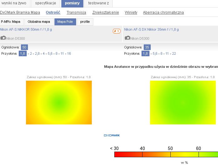

Wysłany: Sro 31 Sie, 2016
Jak dla mnie sprawa jest prosta:
https://www.dxomark.com/L...435_919_313_919
35-tka zawsze była chwalona. 50-tka też nie jest zła ale jeszcze jej do 35 troszeńkę brakuje.
Plik ściągnięto 8316 raz(y) 48,09 KB
Ja bym wybrał 35 kę ale nie ze względu na jakość obrazka ale właśnie kąt widzenia. 50-ka na APS-C to jednak już krótkie tele. Do węższych portretów się nada, ale do codziennego użycia to lepiej coś szerokiego mieć.
Przy okazji, ciekawe z jakiego powodu DXO pominęło w teście przysłony od f2 do f/4 dla 35ki?
Andrzej.M.
[Usunięty]
hijax_pl napisał/a:
Nieraz zadaję to samo pytanie - jakaś zagadka DxO. Może Nikoniarze pomijają ten zakres i albo robią na 1,8 albo domyakją do 5,6... Trza napisać do nikona żeby zaoszczędzili ... :wink: :lol:
