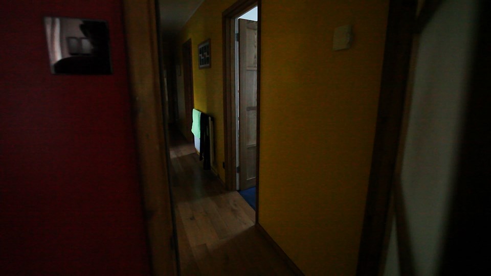

Mam problem z tym aparatem i martwym pixelem albo czymś innym.
Problem polega na tym, że widnieje on tylko na opcji wideo. Gdy robię zdjęcie (kapselek zasłonięty obiektyw, ręczne ostrzenie) bez redukcji zakłóceń dane miejsce jest OK. Czas przy jakim robiłem zdjęcie to 5s ISO 1600 f8. Przy opcji wideo w danym miejscu pojawia się biała kropka przy ISO powyżej 400. Jest zawsze w tym samym miejscu bez względu jaki to obiektyw. czyli problem z matrycą. W zdjęciach jej nie ma tylko przy wideo. Jak się tego ustrojstwa pozbyć bo teraz to nie mogę używać aparatu do filmowania. Na podglądzie też widnieje.

Masz mapowanie?

To jest tylko 1 piksel?
Gangster
Uczestnik
Posty: 71
Wysłany: Czw 06 Paź, 2016

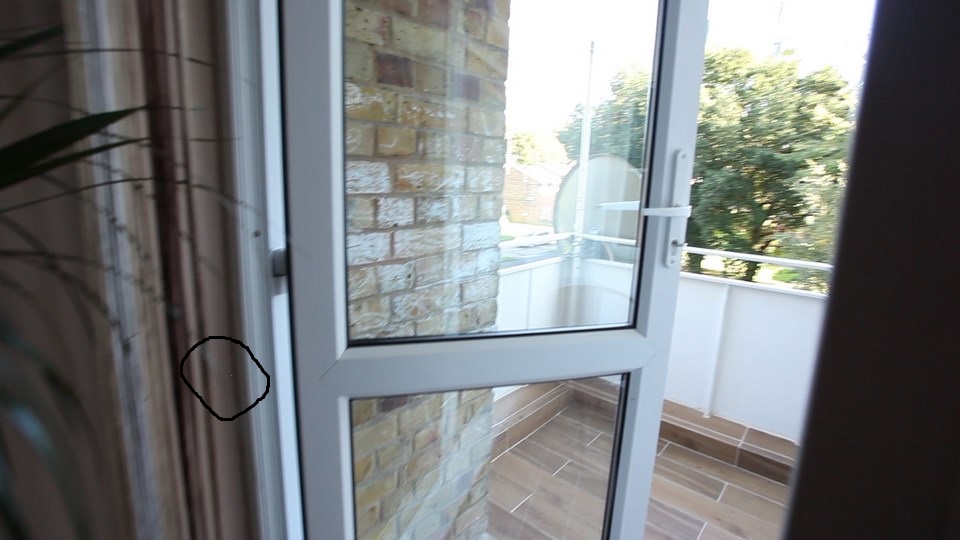

Ten po lewej został:
ISO 6400 dlatego tyle szumów. Taki obraz z filmu.
Można dostrzec 3 ale tamte nie są tak widoczne. Najgorszy jest ten po lewej.
No a nie można tego jakoś wyeliminować w inny sposób.

Faktycznie irytujący. Szkoda puszki. Nie myślałeś o retuszu w postprodukcji? Zapożyczyć piksel z boku, chociaż wiem, że to upierdliwe, ale jednak to nie jest ruchomy element obrazu, a stałe łatwiej usunąć, nawet rozmytą większą kropką.
Kiedyś sporo sprzętów rysowało kropkę stabilizacji, ta to była dopiero upierdliwa, bo latała w okolicy prawego dolnego mocnego punktu i co ciekawe, jeszcze ją czasem widać zwłaszcza w materiałach telewizyjnych i relacjach na żywo.
Adobe After Effects ma taką funkcję CC Simple Wire Removal, jest świetna do takich napraw. Sporo programów ma dostępne pluginy do takich napraw.

Grzecznie podziękowałem i próbuję zniwelować usterkę w Premiere.
Kurczę 500PLN to troszkę dużo za samo sprawdzenie i czyszczenie bez gwarancji, że tego już nie będzie. Jak dla mnie 1/5 wartości aparatu za sprawdzenie to dużo.
Załączam te same zdjęcia po zmianie w Premiere.
Czy jakość obrazu uległa pogorszeniu i jak tam te martwe pixele??

Martwy piksel to 1/2073600 obrazu i na tle wpływa twoja obróbka. Inna sprawa z jakim bitrate potem renderujesz film.

Tak martwy pixel jest 1 ale przy zapisywaniu dookoła powstaje obwódka czyli dodatkowe 5 pikseli.
Dobra daje już z tym spokój.
Aparat do zdjęć a kamera do filmowania. Troszkę szkoda tych 17mm ogniskowej ale cóż nic z tym nie zrobię.
Nagrywane jest z 45k i renderuje przy 20k
