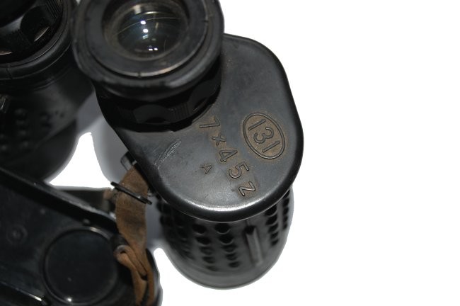

Witam, potrzebuję pomocy z rozszyfrowaniu oznaczenia lornetki pryzmatycznej 7x45Z- a mianowicie co oznacza "Z" . Przeszukalam mnóstwo stron i poradników ale zero informacji. Czy owa litera ma jakies szczegolne znaczenie itd.? Bardzo proszę o pomoc,potrzebuję tego na zaliczenie w służbie przygotowawczej. Z góry dziękuję i pozdrawiam!

Karolino, czy jest szansa na wstawienie tu zdjęcia tej lornetki?
Na 99% ta litera Z nie jest istotna. W przypadku pozostałego 1% - jest to mało istotne.

Jest to wojkowa lornetka pzo 7x45z

z podziałką celowniczą/artyleryjską tzw. krzyżem.
Służy do:
- Mierzenia kątów w płaszczyźnie pionowej i poziomej.
- Wyznaczania odległości obserwowanego obiektu.
Sposób posługiwania się podziałkami jest identyczny jak dla celowników bedących na wyposażeniu wojska.
