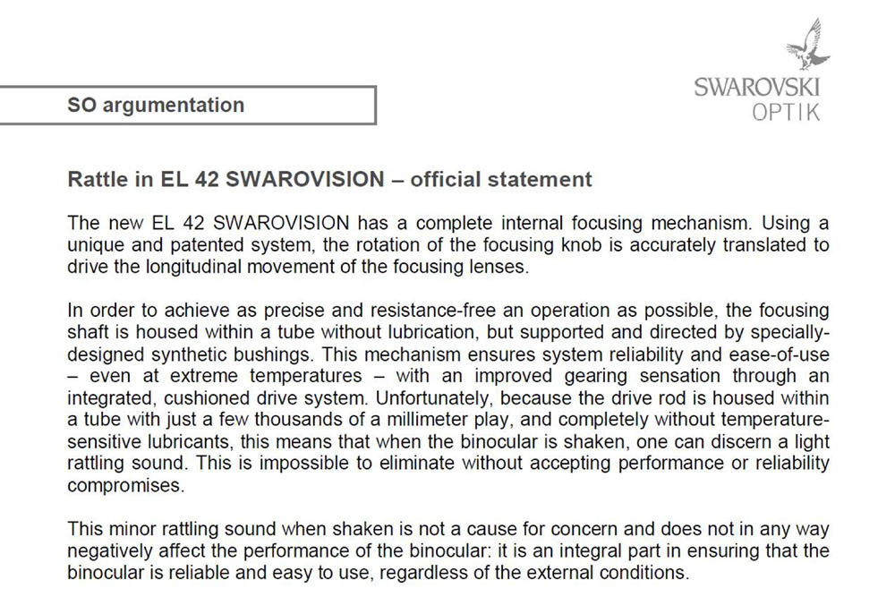

Widzę że nikt nie ma takiej zabawki, ale podzielę się pewnego rodzaju doświadczeniem związanym z moją ( jeszcze nie obecną ) EL.
Lornetka została odesłana do sprzedawcy jak już wspomniałem, sprzedawca odesłała ją do serwisu i czekaliśmy co będzie. Od sprzedawcy dostałem zastępczą którą mam okazję testować a jest to nie byle co bo Swarovski SLC HD 10x42. No ale wracając do EL po kontaktach nie tylko ze sprzedawcą ale i dystrybutorem w Polsce okazuje się że i teraz najlepsze najnowsze modele EL FieldPro tak mają :D Wprowadzili tam jakiś mechanizm który nie jest "posmarowany" smarami. Pozwolę sobie na dole dać oficjalne pismo od Swarovskiego z serwisu i wolne tłumaczenie mojego kolegi.

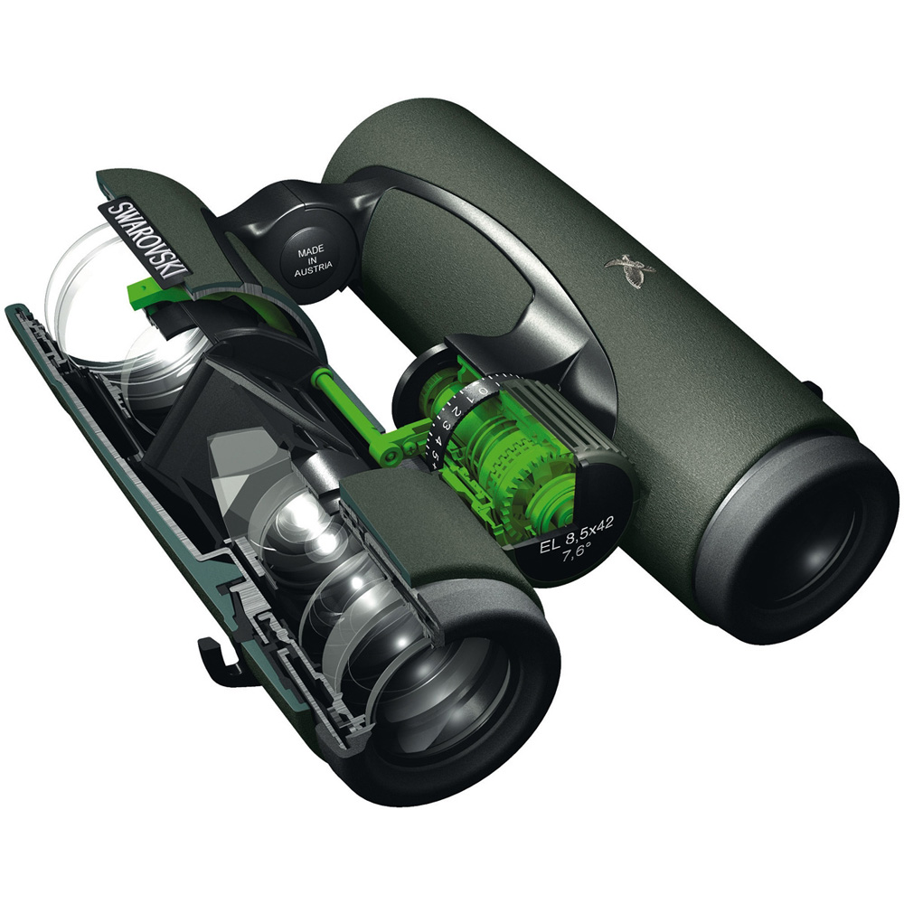

Na dole jeszcze daję dla ciekawości ten mechanizm.
tłumaczenie :
'Swarovski ma unikalny opatentowany mechanizm całkowitego wewnętrznego ogniskowania polegający na podłużnym ruchu odpowiednich soczewek.
Żeby zagwarantować płynny ruch tych soczewek sa one umieszczone w smarowanych prowadnicach a te zabezpieczone śrubami służącymi do zmniejszenia wibracji. Ten mechanizm uniezależnia prace ostrości od temperatury powodując, ze praca śruby jest zawsze jednakowo płynna.
Os przenosząca ruch ze śruby na soczewki znajduje sie o tyś. mm od owej tulei i może wydawać grzechotanie, ponieważ unikamy użycia wrażliwych na temperaturę smarów. Grzechotanie jest prawidłowe i nie ma żadnego przełożenia na obraz.'
