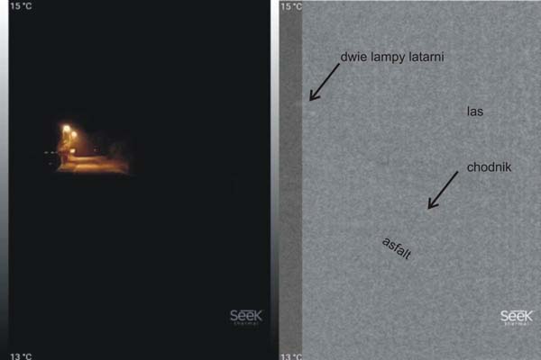

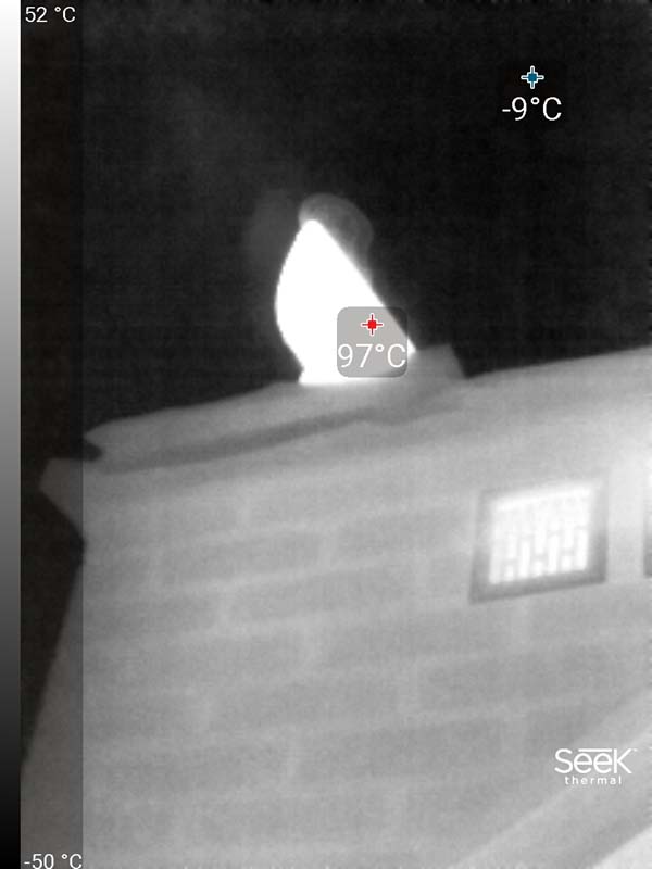

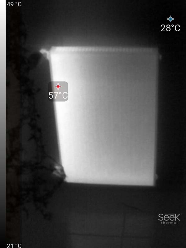

Wysłany: Pią 23 Gru, 2016
Szukałem czy nie znajdzie się kamera do rejestracji trasy jazdy z opcją nightvision i na stronie http://www.wideorejestratory24.pl/ była info, że ze wszystkich testowanych jedynie Xblitz nigth miał efektywne doświetlenie IR co można zobaczyć na http://www.wideorejestrat...z-night-fullhd. Zadałem pytanie do autora strony czy jest możliwość do jakiegoś wideorejestratora dostawić dodatkowy doświetlacz IR i mieć możliwość tzw. noktowizji dalekiego zasięgu. Dostałem odpowiedź, że żadna kamerka wideorejestratora z doświetlaczem nie uchwyci więcej niż to co oczy widzą. Cóż koncepcja upadła. Przyglądając się droższym modelom rejestratorów jazdy, nie mają doświetlenia IR, one idą w coraz wyższe ISO.
Spotkałem się z twierdzeniem, że na termowizji widać dalej niż na noktowizji i:
Odnośnie kamer termowizyjnych, to by można było z nich korzystać w samochodzie, to niestety muszą być na zewnątrz auta, a jak na zewnątrz to w obudowie wodoodpornej. Każda przesłona na obiektyw: szkło, poliwęglan, plexi nie nadaje się bo nie przepuszcza podczerwieni w zakresie rejestracji kamer IR, a obiektyw chronić trzeba. W necie znalazłem taki filmik, że z przystawki termowizyjnej do smartfona , gościu wydrukował na drukarce 3D obudowę a obiektyw ochronił polietylenem – efekt zobaczcie sami: https://youtu.be/lSiyzBGheLI
Zachęcony tą inspiracją, chciałem go przemodelować i kamerkę termowizyjną umieścić w wydruku 3D ale w miejscu na przegubie między lusterkiem bocznym kierowcy a karoserią – jak obiektyw się zabrudzi, łatwo go przeczyścić (otwierasz szybę i w zasięgu ręki). Sposób podłączenia elektrycznego: Najpierw kabel łącznikowy, czyli od spodu obudowy lusterka wyciąć szczelinę pod gniazdko mikro USB i umieścić tam jedno zakończenie kabla, a drugie zakończenie przeciągnąć do kabiny kierowcy po trasie wiązki elektrycznej od sterowania lusterkami. Czyli kamerkę w wydruku 3D mocujemy pomiędzy lusterkiem a karoserią, podłączamy krótkim kabelkiem mikroUSB z gniazdem kabla łącznikowego zlokalizowanego od spodu obudowy lusterka, a w kabinie kierowcy podpinam smartfon. Pytanie jak kamera sprawdzi się podczas mgły. I tutaj jest problem. Foldery reklamowe, filmiki są często nagrywane w okresie letnim, czyli jest duża różnica temperatur dzień/noc, moja domowa stacja meteo zanotowała w tym roku max różnice temperatur dzień/noc to 25°C. Czyli latem wieczorem są obiekty nagrzane i mają co oddawać ciepło wieczorem i wówczas fotki termowizyjne są pięknie kontrastowe. Pytanie jak termowizja wypadnie kiedy są mgły, gdy spłaszcza się różnica temperatur dzień noc? No i taki dzień miałem 20.12.2016, gdy nad ranem było 0°C, w południe 0°C i po godz. 20 też 0°C. Próby dokonałem kamerę „Seek Thermal Compact Pro” po godz. 20:00. Kamera pozwala zrobić fotkę jednocześnie termowizją i drugie ujęcie wykorzystując aparat smartfona. Poniżej zamieszczam efekt tego ujęcia, kąty widzenia obiektywu kamery i smartfon są inne dlatego szerokość pola widzenia na fotkach jest inna. Sam mam teraz wątpliwość czy we właściwym miejscu zaznaczyłem chodnik. O ile teraz patrząc na fotkę coś tam w szumie można dostrzec, to w realu na ekranie nie można było dostrzec żadnych szczegółów. Z drugiej strony załączam też dwie fotki tą samą kamerką termowizyjną gdy w polu widzenia kamery są obiekty o znacznej różnicy temperatur. Cóż termowizja w nocy zimą, prostą kamerką termowizyjną nie sprawiła się. Osoba z branży zajmująca się profesjonalnie termowizją, stwierdziła, że do takich celów jest dedykowany model Flir nazywa się Path FindIR II i w zakupie jednostkowym kosztuje ponad 3.000EUR. To właśnie ta kamera jest montowana w Audi.

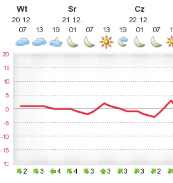

Plik ściągnięto 12143 raz(y) 25,52 KB
Plik ściągnięto 12143 raz(y) 30,97 KB
Plik ściągnięto 12143 raz(y) 37,14 KB

Powód dla którego na zdjęciu ulicy nic nie widać, jest banalny. Wszystkie obiekty mają zbliżoną temperaturę. W związku z czym są w jednym odcieniu. Nawet lampy są stosunkowo chłodne.
Termowizja sprawdza się przy dużej różnicy temperatur obiektów. Komin czy grzejnik na ścianie wybitnie się wyróżnia z tła. Ale już np. zwierzę na jezdni - niekoniecznie. Gdyż sierść potrafi nieźle izolować termicznie. Np. niedźwiedzia polarnego zupełnie nie widać w termowizji - tak doskonałą ma izolację. Podobnie może być np. ze sarną w zimowej szacie. Albo - z człowiekiem w gruby ubraniu. Golasa w podkoszulku może zobaczysz. Ale zimą, narciarza w kombinezonie - niekoniecznie.
