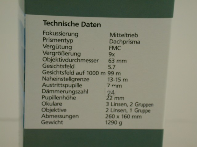

PDamian
[Usunięty]
Wysłany: Sro 21 Gru, 2016
Ale ona jest chyba dachowa.
Tutaj Rollei WP 9x63 http://ebayimages.foto-fi...g3/10250-02.jpg
http://www.ebay.ie/itm/391260940023

Zgadza się, dachowa.
Współczesne jasne lornetki z małym powiększeniem mają najczęściej małe pola. 7x42 w granicach 8 stopni -jak Meostar B1 czy Nikon EDG. W 7x50 standardem jest 7,2-7,5 a chyba tylko Steiner Commander oferuje 8.
