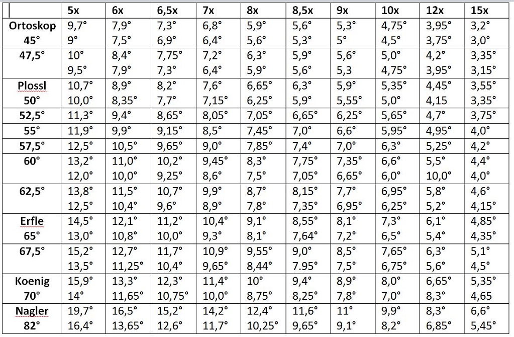

Poniej wartość pól widzenia lornetek policzone dla typowych powiększeń i wybranych pól widzenia okularów. Górna wartość policzona jest z przekształconego wzoru tangensowego, dolna powstała przez podzielenie pola okularu przez powiększenie, czyli przekształcony wzór pierwszy. Różnice są szczególnie widoczne przy małych powiększeniach i okularach szerokokątnych.
Plik ściągnięto 6844 raz(y) 297,69 KB

@ goornik - wzór 1 daje wynik w stopniach pola widzenia.
Wzór 2, jak go zapisałeś, daje w wyniku miarę liniową pola widzenia.
Dla małych kątów jeden czort, dla większych miara liniowa przeliczona na stopnie da wynik faktycznie mniejszy niż krotność rzeczywistego kąta widzenia.
Można spojrzeć na dane okularów Naglera, który podaje kąty widzenia i średnice "przelotu" okularów. Wyliczone na ich podstawie pola własne są mniejsze od nominalnych.
Powyższe będzie prawdziwe dla płaskich pól widzenia.
Konia z rzędem kto wie jak pola podają producenci lornetek.
BTW w tabelce wyniki są błędne, chyba wszystkie górne :(

Pole wyrażone w stopniach zawsze można przeliczyć na m/1000m, ft/1000yd, cale/1000 łokci, to nie problem. Istotne jest to, że ta sama lornetka potraktowana dwoma różnymi wzorami daje dwa różne wyniki.
Różnice w okularach Naglera (i innych) wynikają z obecności dystorsji okularu - skrajny promień po przejściu przez okular biegnie pod minimalnie innym kątem do osi, stąd różnica między dwoma wartościami
Nikon od kilku lat podaje, że w branży Sport Optics (lornetki, lunety, dalmierze, celowniki) trzyma się wzoru tengensowego. Rząd sprzedam, ale gdzie ja te go konia bedę trzymał....?
Która wartość wg Ciebie jest policzona źle?

Goornik widzę ewidentny błąd w tabelce dla powiększenia 12x i pola 60 stopni podano wielkość 10 stopni zamiast 5. Wyraźnie rzuca się w oczy i niemalże kłuje.

Słusznie - w domu poprawię.

Ok, koń twój :) cofam, nie ma błędu w tabelce, źle spojrzałem.

Goornik wypatrzyłem jeszcze jeden błąd również dla powiększenia 12x tylko teraz dla pola 70 stopni druga dolna wartość powinna być 5,8 a nie 8,3 stopnia.
