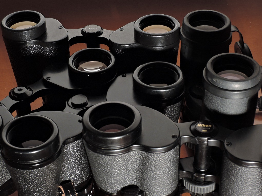

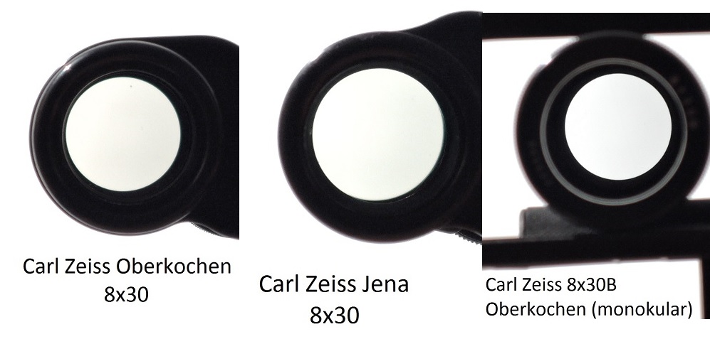

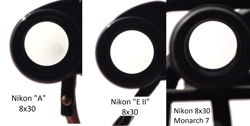

Nasz guru-wączacz poprosił mnie o ocenę kolorystyki Nikona 8x30A, więc poniżej zamieszczam zdjęcia źrenic wejściowych w kilku lornetkach i jednym monokularze, wszystko o parametrach 8x30. Przy okazji tylne światło ukazało mi zabrudzenie na jednym z pryzmatów w Nikonie 8x30A. Po 5 minutach zabrudzenie usunięte, na szczęście nie był to grzyb.

W temacie transmisji wszystko widać jak na dłoni: Zeiss z Oberkochen odpada w przedbiegach.
Nie jest zaskoczeniem, że wygrywa E II oraz M7. Natomiast zaskakująco dobrze trzyma się Nikon "A"
W temacie kolorystyki: są to niuanse widoczne po "podkręceniu" kolorystyki w komputerze. Tak na surowo prawie nic nie widać. Może poza jeniaczem...

Oberkochen lornetka kiepsko, ale monookular to już spokojnie miejsce na podium ma zapewnione. Dziwi mnie taka rozbieżność jakościowa.

Dobra próba tylko następnym razem proponuje spróbować zrobić "ciemniejsze" fotki tzn na krótszym czasie migawki lub mniejszym ISO (ewentualnie na słabiej oświetlonej ścianie) to będzie lepiej widać zabarwienie i transmisję. Przy tak "prześwietlonych" fotkach ciężko jest dojrzeć różnice :wink:

widoczek, tez odnioslem podobne wrazenie, nie wiedzialem nawet, jaka jest idea tego zestawienia. To jednak zalezy od monitora, w tej chwili ogladam zdjecia na innej matrycy i roznice jasnosci sa wyrazne.

Chłopaki - białą ścianę naeksponowałem tak, by była biała, ale nie przepalona.
Skopjujcie sobie te zdjęcia otwórzcie w programie graficznym i działajcie z jasnością i nasyceniem. Jeśli coś możnaby poprawić to równomierność oświetlenia ściany za okularem, aby źrenica wejściowa była równomiernie oświetlona - ważne przy okularach o duzym polu widzenia.

Spoko, ja tylko mówię jak to się powinno robić :razz:
Nie każdy potrafi/chce mu się bawić w programie graficznym. Na przykład na moim monitorze nie ma prawie żadnych różnic na tych zdjęciach (bo są za jasne/lekko przepalone).
