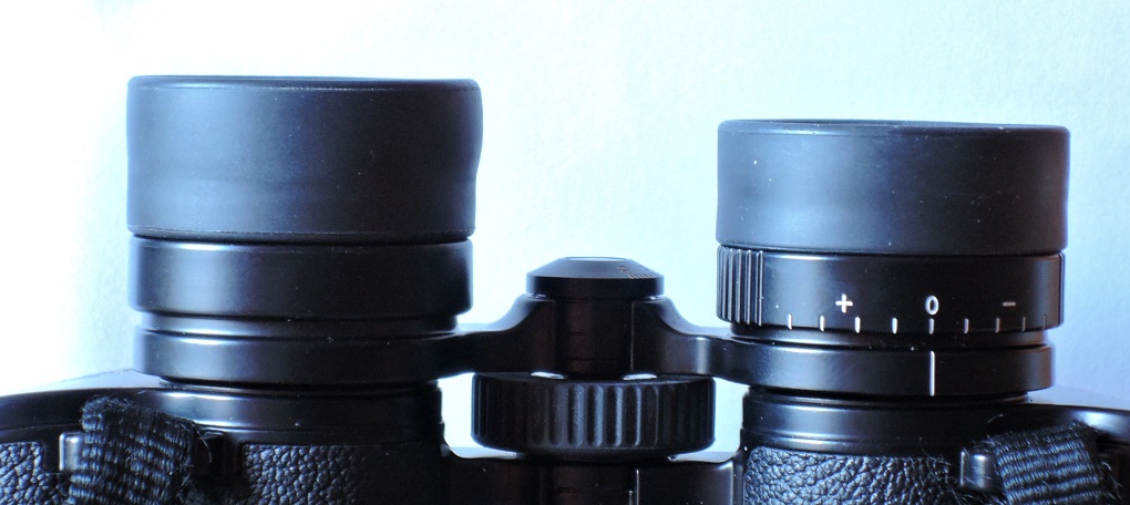

Klika dni temu ktoś z forum zapytał mnie, czy muszle oczne od nikonowskich serii SE I E II są wymienne.
Tak - są, te od SE są o około 3 mm dłuższe.
Postaram się dowiedzieć w serwisie, czy te od SE można jeszcze kupić / zamówić
Tu poniżej na zdjęciu Nikon 10x35 E II z muszlą od SE na lewym okularze

A jak z wygodą? Te dłuższe nie są za długie na odstęp źrenicy EII?

Dla mnie osobiście muszle oryginalne (w SE, i w E II) są optymalne

No właśnie o to chodzi że dla niektórych osób, w tym dla mnie, oryginalne są za krótkie, co uniemożliwia porządne oparcie lornetki o oczodoły i zmusza do trzymania jej lekko "w powietrzu", lub opieranie gdzieś pod brwiami ( co nawet ma swój angielski skrót jako technika MOLCET).
Ktoś na tym forum też o tym pisał, i na jakimś zagranicznym też ...

Dla mnie te w SE sa za dlugie,wiec wole wywinac,ale te z EII moze bylyby w sam raz.

No to może się wymienimy ?!
To może być najprostsze rozwiązanie ...

Z radością informuję bywalców naszego forum że transakcja wymiany na odległość 1100km została sfinalizowana, obie strony są zadowolone i szczęśliwe z tego powodu ... :-)
Jak widać kwestia długości muszli, odległości źrenicy i dopasowania do oczodołów jest mocno zindywidualizowana, jeśli aż 3 mm mogą uszczęśliwić lub unieszczęśliwić użytkownika.
Dodam że w Vortexie Raptorze 8.5x32 plastykowe muszle mają dwa położenia (nie licząc zerowego dla okularników), i oba mi nie pasują! W maksymalnym wyciągnięciu ich długość jest za duża i nie widzę całego pola, po schowaniu o jeden stopień muszle są już za krótkie i wpadam w "central blackout", ewidentnie dla mnie brakuje jeszcze jednego stopnia pośredniego.
PS: 2 lata temu okazało się że muszle w Zeiss Conquest są za krótkie dla wielu użytkowników i firma zmieniła ich długość, a starym użytkownikom wymieniała je za darmo...

Potwierdzam,wymianka udana,jestem zadowolony,
