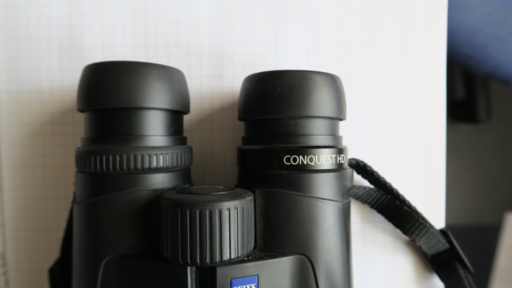

Jako posiadacz lornetki jak w temacie - 8x32 jako jedną z nielicznych jej wad wskazywałem zbyt płytkie muszle oczne. W internetach z kolei wyczytałem, że jest to dość powszechny problem i Zeiss posiada większe muszle do tej lornetki. Jakiś miesiąc temu zadzwoniłem więc do polskiego dystrybutora firmy Zeiss i przedstawiłem swój problem. Pani stwierdziła, że nie ma problemu i że zamówi mi większe w Niemczech, muszle miałem otrzymać gratis z uwagi na fakt, iż firma dba o klienta. Muszle dzisiaj przyszły i po ich zamontowaniu komfort użytkowania znacząco się poprawił. Jeżeli więc ktoś ma podobny problem z tą lornetką to może go sobie wyeliminować.
Swoją drogą warto pochwalić firmę, że nie stosuje polityki "sprzedaj i zapomnij".

Cenna wiadomość! A czym się te muszle różnią? Wysuwają się bardziej, czy są również szersze? Dobrze wyglądają z lornetką? W 10x42 przez którą miałem okazję i przyjemność patrzeć to był dla mnie na prawdę duży problem - odwracający uwagę od świetnej optyki.

Muszle mają ten sam kształt przez co deszczochron wciąż pasuje. Wysuwają się jednak ok. 0,5 cm więcej, przez co nie "smyram" już rzęsami po soczewkach i nie mam tzw. "mroczków". Wyglądają więc tak samo, tylko więcej się wysuwają.

A mógłbyś wstawić tu zdjęcie obydwu muszli ?

Dzisiaj już nie dam rady, ale jutro jak najbardziej. A może jednak?

Bardzo dziękuję. Dopiero teraz to zauważyłem.
